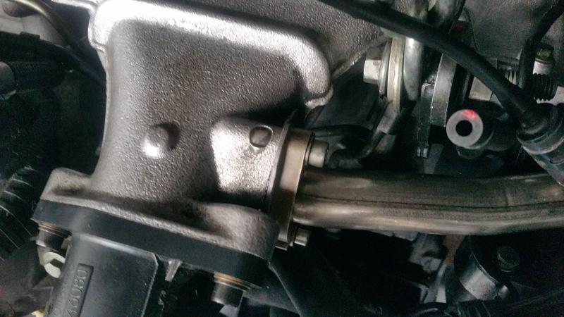

Re bonjour,
Après démontage, c'est une durite qui est reliée au tubulure de sortie de fap, je vous ai mis les photos ci-dessous.
Est-ce que quelqu'un connaitrait le nom de cette pièce, pour que je puisse la commander, s'il vous plait :???:
J'ai regardé sur le net mais je ne trouve pas le nom.
Je vous remercie

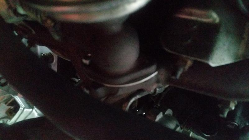

Bon après réparation de fortune avec de la durite que j'avais conservé dans mon garage (au cas où :) ) mon bébé remarche, par contre j'ai toujours un ralenti irrégulier qui disparaît quand je débranche la fiche qui est sur l'electro vanne de l'egr avec aussi toujours la perte de puissance plus prononcée qu'avant :(
Avez-vous des idées svp car là je séche :pt1cable:

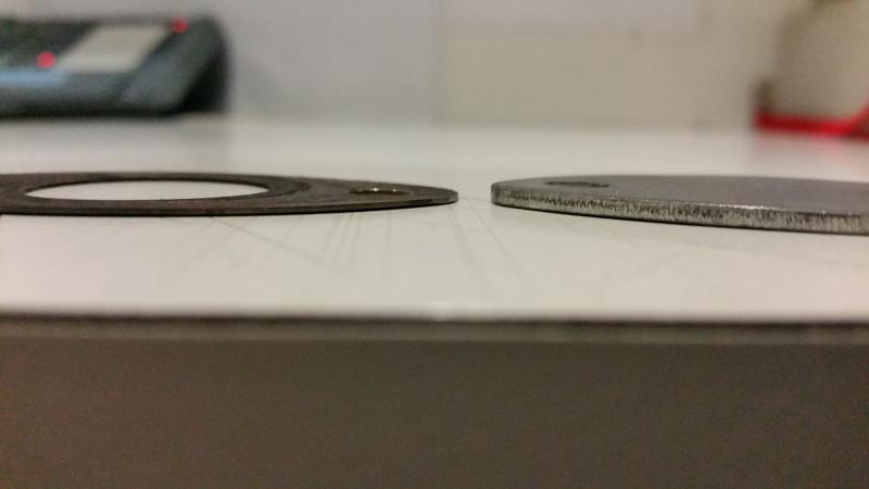

Ca ressemble quand meme a une egr qui ne se ferme pas correctement pour tes symptomes.... donc mets deja une plaque entre le tube et le collecteur, ca evacuera ce probleme.
J'attends que ma fille soit en vacances et j'essai avec une plaque après, ça ne coûte rien et au moins je verrais ce que ça donne.
Par contre une fois la plaque mise, est ce qu'il faut que je laisse la fiche branchée et est ce que je peux rouler comme ça avant d'acheter une vanne egr ?
Et dire que je me suis pris la tête pour la démonter et la nettoyer sans penser que la soupape pouvait être la cause :pt1cable:
Tu met une plaque et tu laisse tout le reste a l'origine, au moins cette cause de soucis sera evacuee.
Ok merci, je vais faire ça alors :) donc je peux rouler comme ça jusqu'à ce que j'achète un egr neuf sans que ça me cause de soucis niveau moteur ?
Normalement pas de soucis pour le moteur. La vanne egr ne sert qu a detourner une partie des gaz d échappement et a les renvoyer dans le circuit pour une economie de carburant et de co2.

Salut
Fait comme ça
C'est nickel apres
De rien moi je l avais démonter et nettoyer avant comme ça tout est propre
Et n oublié pas de boucher le tuyau au niveau de la prise
