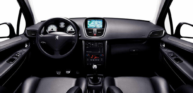

là, j'ai vu qu'un appuyant fortement sous la casquette de l'écran vers le haut, je n'ai plus de bruit mais comment obtenir une telle pression?????
moi, je retourne le 25 et je leur dis!!!!!
j'ai bien regardé et la casquette est solidaire du reste. c'est en un seul morceau. donc j'ai poussé la casquette vers le haut; il y a alors un petit espace, j'ai coincé de la guidoline dans cet espace entre le bloc casquette-écran et la petite pièce couleur alu qui fait le tour!!!! pour l'instant ça se voit mais c'est juste pour voir si c'est cela...
pour bien comprendre: j'ai coincé entre le pastique moussé et la pièce plastique "alu" qui fait le tour de l'écran et des 2 aérateurs centraux

http://www.forum-peugeot.com/mesimages/19229/zoomPlanchedebord.jpg
Maintenant que quelques jours sont passés, est-ce que ta solution à fait disparaitre le bruit ?
