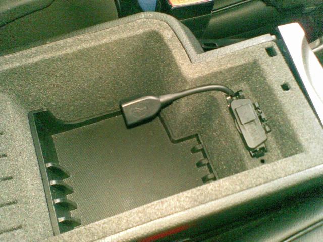

VOILA !! install terminée !!!
mise a jour 8.11 + carte 2009/2010 + radars ...........
USB open et cable usb peugeot ( ref 6574 JH ) à 17€ et dispo a toulouse en 48 h !!!!
installation du cable teminée passage par la prise lexia !!!
pour l integration j ai demonte un petit boitier infrarouge ,j y passé ma prise usb femelle puis j ai noye de colle style boite americaine , voir electricien , puis le boitier rentre pile poil il se bloque tout seul !!
Restait à vérifier le fonctionnement de la cla usb et pour ma part j ai essayé deux clés dont une sony 8gbs et les deux fonctionnent , détection auto par le RT4

Bonjour j ai installé le cable USB
J ai passé mon RT4 en 8.11
Mais je n ai compris comment activer la fonction USB ?
Merci beaucoup
Personne ne peu me dire ce qu il faut faire pour activer l usb ?
Le garagiste doit passer la valise ?
l'usb est activée par défaut pour tout ce qui concerne les opérations 'logicielles'.
Par contre pour lire les MP3 il faut utiliser ConfigFlag ... va voir là :
http://www.planete-citroen.com/forum/showthread.php?t=112904
A+.
sa marche merci.

Bonjour a tous,
je viens d'aller chez Peugeot Montaudran commander le cable USB ainsi que la prise style allume cigare... apparemment dispo dans la semaine...
Je viens de faire la mise a jour 8.11, + carte france 2010/2011 + radars 2010...
comment avez vous démonté le RT4 ? est ce que deux bouts de fil de fer ou genre clef allen font l'affaire ?? Quel est l'endroit le plus propice pour la monte de la prise ? dans l'accoudoir central ?
ensuite, je viens de lire plus haut que il faut " impérativement utiliser " configflag pour lire les MP3 ?? pas possible de le faire juste en pluggant la clef USB... ( car ma voiture est encore SG, et je pense qu'ils vont pas apprecier s'ils s'en apercoivent...).

Voila, j'ai reçu mon câble, activé l'USB, tout fonctionne impec... merci pour votre aide !!
juste une question subsidiaire... quelle est la taille maxi pour la Clef USB ?? et dans le cas ou la taille serait no limits, pensez vous qu'il est possible de brancher un DD 2,5" autoalimenté par l'USB, puisque il ne faut surtout pas y brancher de sources avec alim externe...
Merci a vous tous,
Unika.
Pour la clé USB ne dépasse pas 16 Go et pour ne pas avoir de problème de lecture utilise Jukeboxcopy de Mira308sw.
Pour le DD je ne te le conseille pas.
