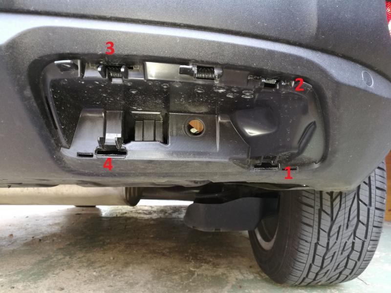

J'ai commencé par enlever celle côté gauche. Je me suis mit sous la voiture pour voir si je voyait les pattes (je n'ai pas réussi sans forcer même avec un tournevis plat sans me mettre sous la voiture mais c'est peut être possible).
Sur cette photo on vois la patte qui est en bas a droite lorsque l'on se trouve l'arrière du véhicule. A droite on aperçoit également le pot d’échappement:
Celle en bas à gauche (pot d'échappement sur la gauche de la photo cette fois):
Après les avoir sorti je me suis remis derrière le véhicule et j'ai déclipsé complètement le base de la canule :
Ensuite avec un tournevis plat il est facile d'enlever les deux du haut sans trop forcer.
Côté droit sous le véhicule je ne pouvait voir qu'une seule patte (celle d'en bas à gauche qui est moins accessible). Les autres sont caché.
Après avoir dé lipsé la patte 1 j'ai enlevé la 2 et la 3 depuis l'arrière du véhicule avec un tournevis plat (puisqu'elles ne sont pas accessible depuis le dessous du véhicule). La 4ème vient ensuite assez facilement au tournevis plat également.

J'ai reçu les miennes ce matin par DHL. Installation effectivement assez facile et rapide mais attention au démontage de ne pas casser les pattes de fixation assez souples quand même. Pour ma part je ne suis pas passé par derrière mais j'ai déclipsé les 2 pattes du bas en faisant levier avec le tournevis (doucement) et après on voit les 2 pattes du bas qu'on peut également déclipsé facilement de l'intérieur toujours en faisant levier.

Je vous conseille de commencer par les fixations supérieurs : se sont les plus faciles à déclipser. Et ensuite il y a un accès plus facile sur les inférieurs en passant par dedans.
