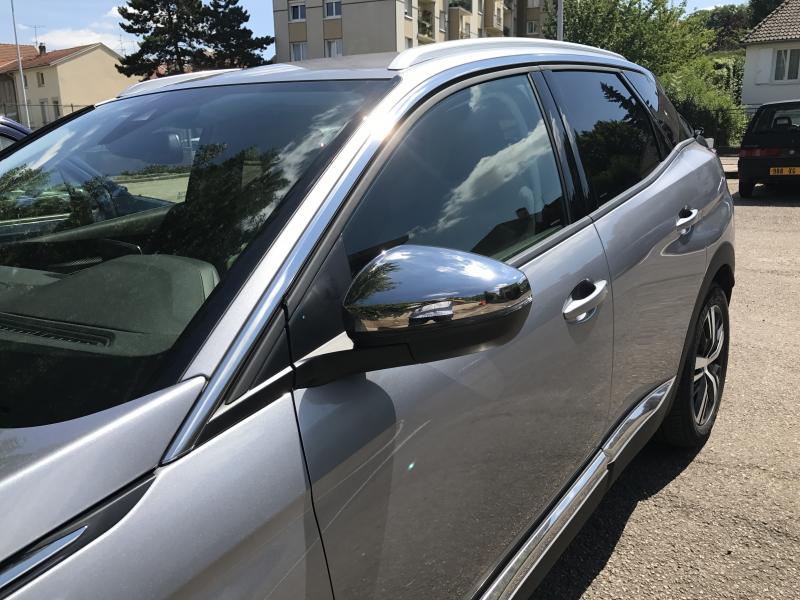

Petit retour de mon montage.
Alors finalement j'ai commandé sur le vendeur ebay qui vend cher (bon retour sur son produit et c'est l'un des rare vendeur qui livre dans les DOM). Mais bon, pas de surprise sur la marchandise, bonne qualité et le rendu très proche de l'originale. Et c'est bien de l'adhésif 3M.
Par contre faites attention à une bonne partie des vendeurs sur amazon ou ebay, ils vendent soit disant des bandes avec adhésif 3M et au final c'est une pale copie blanche qui n'adhère pas aussi bien à en lire certains avis. J'ai fait un test auprès d'un vendeur bulgare (photo et descriptif on du 3M mais finalement c'est pas le cas), qualité moyenne et ça colle pas bien.
Voici les photos des 2 produits
A gauche celui en bonne qualité (adhésif 3M, bande plus épaisse et chrome de meilleurs qualité). A droite ce que vende beaucoup de vendeurs sur ebay à bon marché (adhésif moue et épais, ne semble pas bien tenir et chrome de qualité du chrome moyenne et qui se raye facilement).
Sinon voici le rendu une fois posé (faut découper soit même). 5m de bande c'est pile ce qu'il faut pour faire les 2 côtés.
A noter que c'est du 15mm, ce n'est pas aussi couvrant que la version d'origine qui couvre aussi légèrement le dessus du contour de fenêtre (voir la dernière photos sur une 3008 Gt line)
La dernière photo est celle d'une 3008 GT line avec bande d'origine, on voit que la bande est plus couvrante.
Si c'est du 3m et que tu as bien dégraissé le support, ca devrait tenir.
Les détails des coupes seraient bienvenue.
le résultat est bluffant ça a l'air même très bien , mais avec quoi tu a fais tes coupes pour avoir ( a priori ) des coupes aussi propre.
j'ai utilisé un cutter comme celui-ci :
j'y suis allé petit à petit et j'ai affiné une fois la bande collée. Donc c'est pile poile au même niveau que le support d'origine. Mais pour être encore plus précis un petit scalpel serait mieux je pense (ou plus rapide)

Je up le topic concernant le chrome. Les bandes ont bien tenu malgré la pluie et le soleil (Martinique). Mais j'ai finalement remplacé par des barres achetés sur aliexpress, les chinois ont enfin sortie la version adaptée. Enfin presque. Le rendu est parfait (inox) et on voit quasiment pas la différence par rapport à l'origine. L'inconvénient si vous achetez sur ali express est que les 3008 chinoises sont 6,3cm plus longue donc il faudra couper les bandes pour les portières arrières. Le lien si besoin : https://fr.aliexpress.com/item/Pour-Peugeot-3008-4008-2016-2017-2018-voiture-colle-en-acier-inoxydable-De-Voiture-garnir-pilier/32840347967.html?spm=a2g0w.search0104.3.146.6be2924evGta3b&ws_ab_test=searchweb0_0%2Csearchweb201602_2_10152_10151_10065_10344_10068_10342_10343_10340_10341_10084_10083_10618_10630_10307_10306_10302_5711211_5722315_10313_10059_10534_100031_10629_10103_10627_10626_10624_10623_10622_10621_10620_5711313_10142-10152_10622%2Csearchweb201603_2%2CppcSwitch_5&algo_expid=f691eb16-e9e2-4943-b706-adc08b29df8c-23&algo_pvid=f691eb16-e9e2-4943-b706-adc08b29df8c&priceBeautifyAB=0
Je pense que c'est plutot du 15mm. Même si ça courbe légèrement, les bandes adhésives ne sont pas rigide donc ça devraient prendre contact sur les parties courbées.
En tout cas le chrome de la GT line c'est du 15mm car ça couvre sur toute la hauteur.

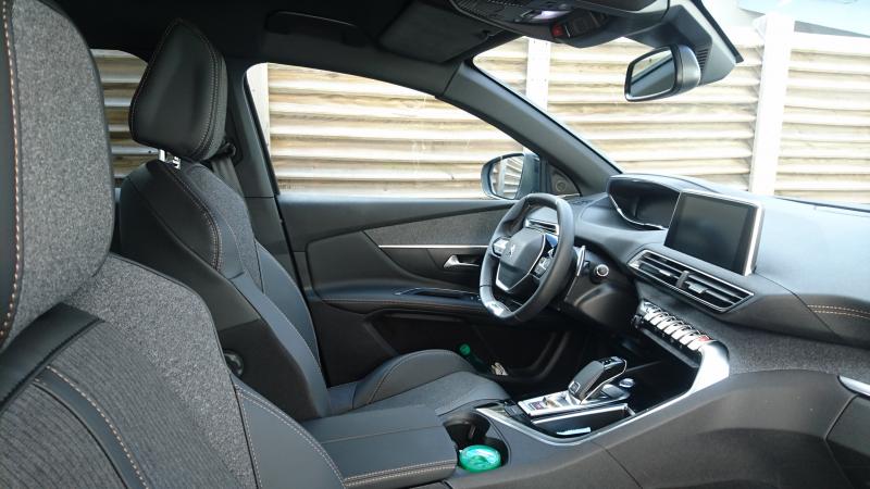

:coucou: Pour ou contre l'intérieur sombre ou clair, en tout cas, je préfère l'intérieur sombre, moins salissant c'est sûr, mais à part le ciel de toit noir et les montants, le TEP et le tissu sont gris :lol: les goûts et les couleurs s'est le débat éternel [:diabolo69:2] http://www.forum-peugeot.com/static/mesimages/106010/DSC_0504.jpg
+1! Perso je trouve le sombre plus classe. (Mais comme dit maintes reprises, les goûts et les couleurs...)
Sur mon véhicule actuel la sellerie est gris clair, je vous dit pas l’état avec 2 enfants en bas age pendant 5 ans... autant dire je n’imaginerai jamais prendre du guerande sur mon 3008!)
