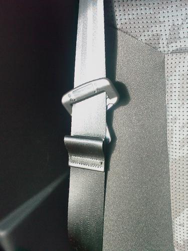

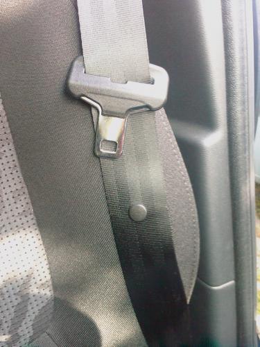

Bonjour à tous.
Cela fait 5 jours que j'ai ma 3008 et je viens de m'apercevoir de ceci :
Voici la ceinture côté conducteur :
Et voici la ceinture côté passager :
Est ce la même chose pour vous ?
Je pense qu'ils ont oublié de placer le rivet en plastique d'arrêt de boucle et qu'ils ont cousu un bout de ceinture pour faire office d'arrêt.
En tous cas ça fait moche et pas très sérieux.
J'irai voir mon concessionnaire mardi après midi.

Je dirais que le service contrôle-qualité fait en partie son travail puisqu'ils se sont aperçus du problème. Par contre ils prennent un peu les clients pour des cons en se disant que ça passera inaperçu !
J'aurais préféré être le seul à avoir ce bout de ceinture en plus. Maintenant, on est 2 ! On va attendre d'avoir la réponse d'autres possesseurs de 3008.

Je disais qu'ils ont surement vu qu'il manquait le rivet en plastique et qu'ils ont mis à la place un bout de ceinture.
Ou alors, vu que je ne suis pas le seul, peut-être que ce truc est normal. Mais dans ce cas, j'aimerais bien savoir pourquoi.
Bonjour, cette boucle de sangle sert à éviter les bruits de claquement du pêne (accroche métallique de la ceinture) sur le garnissage de pied milieu lorsqu'il n'y a personne en place passager. Cette boucle n'est pas nécessaire côté conducteur car, par définition, tout conducteur s'attache donc pas de bruit...
Même principe que sur la golf côté passager il me semble.
Je n'ai pas encore reçu mon 3008 pour savoir si c'est pareil, peut-être est-ce juste une évolution très tardive qui démarre sur tous les 3008...?

Bonjour à tous.
http://www.forum-peugeot.com/mesimages/33101/IMAG0003.jpg
http://www.forum-peugeot.com/mesimages/33101/IMAG0005.jpg
