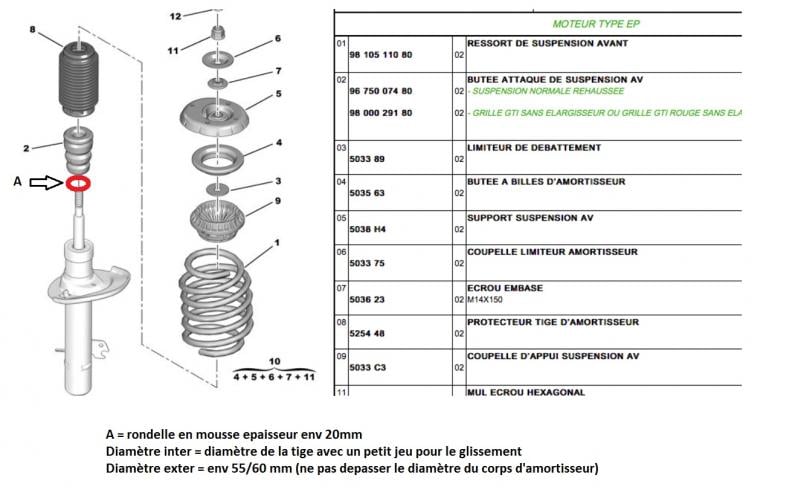

come je disais plus haut, sur ma voiture je me servi de butee d attaque en mousse ou j ai coupé une rondelle que j ai fendu pour la metre en place.
Mais sur ma bmw le souflet reste en bas tenu par la rondelle qui l empeche de bouger.
parce que si votre souflet reste en haut et ne couvre pas la rondelle il se peut qu elle ne tienne pas ...

je pense que tu as raison le top c'est un bout de butée élastique de 1.5 a 2cm d'épaisseur fendu pour l’insertion autour de la tige.
le problème pour la 308 c'est que les butée élastique de suspension ne sont pas disponible sur les sites osc..ro et Cie.
il faudrait aller chez Peugeot en direct peut être.

j en ai decoupe une rondelle a la scie de 2 -3 cm que j ai fendu pour pouvoir la placer
il y a une photo plus haut d une butee d attaque , je pense que vous pouvez decouper une rondelle dans une butee d attaque de n importe quelle voiture , les diametres des amortisseurs sont tous sensiblement les memes.
si vous tenez absolument a prendre des butees de 308 cherchez chez ad ou tapez la ref dans google.
mais detail important pour moi le montage est nickel parce que mon souflet vient recouvrir cette rondelle quand je baisse le cric.
si votre souflete reste en haut il se peut qu elle ne tienne pas ... :chinois:

Bonsoir messieurs,
Je suis dans le meme cas que vous :
J'avais un tout petit bruit de couinement style caoutchouc, d'ailleurs je pensais que c'était les SB de barre la barre stab, cela faisait le meme bruit que ma 205 quand ces SB sont fatigués.
Bref je suis allé chez mon agent qui m'ont changés les amortisseurs et qui au moment de me la rendre m'ont dit : "ya plus le bruit mais par contre il y en a un nouveau" ... Super ...
Une semaine plus tard je reçois le récap des travaux avec les références changés. Je compare cela avec le récap des travaux effectué sur la GT de mon père et qui ne fait plus du tout aucun bruit. Et la il me manque des références :non:
Je cherche ces références sur service box et je m'appercois qu'ils n'ont pas fait le bon montage avec ces nouveaux amortisseurs :heink:
J'imprime donc le montage correspondant et retourne chez mon agent en leur disant qu'ils n'ont pas fait le bon montage ...
il me manque donc l'entretoise N°7 et les écrous de la tête d'amortisseur qui doivent être changés a chaque démontage ....
Cette entretoise rattrape la différence de taille du corps des amortisseurs et empêche la butée d'attaque de venir taper sur le corps.

Tu parles bien de la pièce num 7 de cette image :
