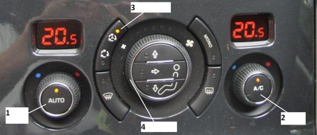

heureux propriétaire d'un 3008 PP depuis maintenant 1 semaine, je me pose une petite question sur le fonctionnement de la clim (jamais eu de clim auparavant)...
Alors voilà, fonction de l'image jointe je vais tenter de vous expliquer.
- Lorsque je met la clim avec le bouton 1 en auto, tout fonctionne bien (en mono ou non) mais si je désactive la clim depuis le bouton 2 (en mono ou non), les 2 boutons s'éteignent...
- je ne peux en aucun cas éteindre le bouton 1 sauf en appuyant sur 2...
- Je peux allumer 2 sans allumer 1
- Je ne peux pas allumer 1 sans allumer 2 (en mono ou non)
- pour éteindre 1 sans appuer sur 2 il faut que j'active la clim manu 4
est ce normal ou dois je me rendre en CC ? je pense que mon bouton 1 déconne...
Autre question, à quoi sert le bouton 3 ? dans la notice ce bouton n'existe qu'avec qu'un seul pictogramme (celui sans le A)... je peux basculer d'une position à l'autre mais sans l'éteindre..
merci de votre aide.
http://www.forum-peugeot.com/static/mesimages/52531/tdb 3008 modif.jpg
La mienne fonctionne pareillement, dès que tu coupes la clim (2) le système considère que tu n'es plus en mode auto. Mais ne t'inquiètes pas la température est bien gérée automatiquement quand même ( mais sans clim donc avec des limites de température)
Quant au bouton 3, c'est la fonction recyclage ( fonctionnement de la ventilation sans appoint d'air extérieur )
Merci jojo44,
je m'inquiète un peu moins alors :)
si je comprend bien, la clim bi zone fonctionne avec la clim dans toute la voiture mais avec des températures différentes (ma femme ne supporte pas la clim, donc c'est loupé pour le coup lol)
Pour le bouton de recyclage, sur quelle position faut il qu'il soit pour ne pas être en recyclage : sur le pictogramme avec le A ou sans le A ?
Merci jojo44,
Exact pour la clim bi zone ( c'est en fait température D/G différente uniquement)
Je crois qu'avec le A celà signifie recyclage automatique ( il y a un sujet la dessus il me semble sur les "odeurs" filtrées)
Encore une fois merci jojo44 :)
en effet, j'ai trouvé l'explication dans le post sur le recyclage des odeurs (auto = recyclage automatique si détection de polluants).
bonne fin de journée.

T° EXT: 24° Consigne clim en auto: 20°
T0 ---> 42° véhicule garé au soleil !
ouverture des vitres pour aération
fermeture à T+5min ---> 38°
T+10min ---> 37°
T+25min ---> 35° (ventilation en auto à 3 graduations)
Soit une chute de 3° en 20min ... :heink:
Je persiste et je signe la régulation est vraiment peu performante !
J'ai mesuré la température de l'air sortie buses qui est de 17° ce qui est normal.
Il y a un soucis de régulation de vitesse de ventilation car comment peut on expliquer que la ventilation est à 3 graduations alors qu'on est à 15° d'écart par rapport à la consigne.
Comment tu sais que c'est bien réglé à 20°C ?
Pour rappel, ainsi qu'il est indiqué en page 59 du manuel :
"La valeur indiquée sur l’afficheur correspond
à un niveau de confort et non pas
à une température en degré Celsius ou
Fahrenheit
Moralité, niveau de confort 20 ne veut pas dire réglage à 20°C
Si tu veux du froid, règle l'afficheur à 18 ou moins...

J'ai mis la consigne à 20° par ce qu'il faut bien mettre quelque chose. Donc si je suis ton raisonnement 20° en température de confort correspond à 35° réel ... Si je veux 24° par exemple, combien dois-je mettre en consigne de température de confort ?
Naaan, soyons sérieux,dans mon cas il y a un problème ...
Aujourd'hui je fais le test consigne à 22° et ventilation en manu au 3/4, je mesure la température sortie buse au bout de 5min, et là j'ai 27° ... La compresseur de clim ne tourne pas... Pourtant il fait 35° dans le véhicule...
Il est urgent de prendre RdV chez le concessionnaire !
