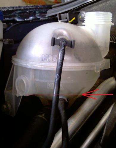

Salut tout le monde,
Une petite photo pour illustrer la chose... Juste pour illustrer! Par pour remettre [strike]de l'huile[/strike] du LdR sur le feu. :D
Et pour les ptis comiques que je vois arriver : non, ma perte de LdR n'est pas due à l'absence de bouchon! :lol:
La photo montre le niveau auquel l'alerte est apparue à l'ODB.

15 cl tous les 2000 km ça fait déjà beaucoup non? tu trouves pas?
Enfin, je ne sais pas à quel niveau se situe la limite de l' "acceptable"... [:grenouillette:2]

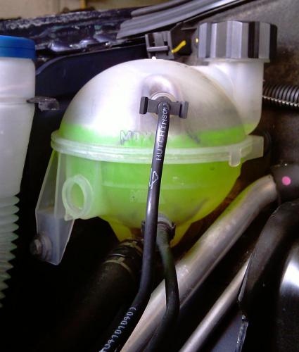

:coucou: entre les deux niveau 2000 kms :heink: cela depuis les 40 000 kms environ == actuellement 87 000 kms , aucune fuite visuel = peut être un Plug du coté DX ou BV :sarcastic:
308 hdi 136cv de 2008
ps: pas besoin de changer le liquide de refroidissement il se fait automatiquement [:alvone:2]

Salut Phill,
A ce niveau là, tu as sûrement une fuite :confused:
Une telle baisse du niveau n'est pas normale, tu ne la vois pas mais elle est bien présente....
Faut vérifier au niveau du boîtier d'eau ou de la pompe à eau qui se situe dans la distribution en bas
derrière du moteur [:black_bird]
:coucou: steph addict 308 gti
j'en ai profité quand elle était sur le pont pour ma grosse panne qui ma coûté une jambe ,, rien pas de fuite sur la face arrière pas de trace , plugg , boitier d'eau ect....
pour le moment cela reste comme ça :pfff: j'ai pour habitude de soulever souvent le capot pour vérifier les niveaux :D
je me repencherais sur le problème quand il fera meilleur ;)
a suivre
