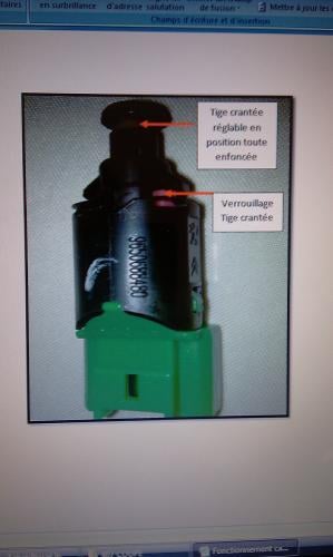

Bjr j'ai le meme probleme. ABS/ESP défaillant + suspension piloté défaillant. Les feux stop restent toujours allumés. Je vous tient au courant.
J'ai démonté le capteur de pédale de frein.Les feux stop ne restent plus allumés,mais j'ai toujours les message de défaut.
Le capteur de pédale est un modèle commun a de nombreux véhicule du groupe PSA. Je vais essayer d'en trouver un cet après midi. Je vous dirais.
http://www.recambiosviaweb.com/m21/d6231/c28594/s15/g806/a100010/l48184675/i174080/interruptor-luces-freno-fae-24899-citroen-c4-grand-picasso-ua-2006-10---hasta-hoy-16-16v-120cv-gasolina-2008-07---hasta-hoy.html
Problème réglé.Je n'ai pas eu besoin de changer la capteur de pédale. La tige qui vient en contact avec la pédale était en position toute enfoncée car le vérrouillage de cette tige était ouvert.

martial a écrit :Problème réglé.Je n'ai pas eu besoin de changer la capteur de pédale. La tige qui vient en contact avec la pédale était en position toute enfoncée car le vérrouillage de cette tige était ouvert. ,
j'ai eu le problème en remontant mon contacteur , il faut qu'il soit en tension, si pas assez le stop reste allumer et si trop idem il faut juste que le haut de la pédale appuie un peu sur le contact
