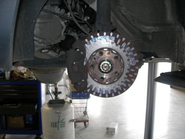

Le pire que j'ai vu c'est sur un expert dont j'avais mis la photo il y a quelques temps sur le forum:
http://www.forum-peugeot.com/mesimages/13029/dscn1052ww3.jpg
Dans un cas extrême comme celui ci ça fait un peu de bruit :lol:
Moi je trouve qu'ils sont pas mal les disques comme ça :love: , tout plein de couleurs, c'est très original et puis c'est beaucoup moins triste que le gris acier classique :lol: :lol: :lol: , j'espère au moins qu'il lui auront fait un petit geste commercial pour avoir testé à ses risques et périls, l'endurance des disques :D

sinon aujourd'hui je suis parti pour aller laver la voiture, j'ai suivi une bmw, on roulait bien, un mec deboite en camion, je freine assez fort pendant moins de 5s, bruit typique des freins surchauffés , j'arrive chez moi et voilà liseret bleu violet que je vous avait parlé,
du coup comme j'ai lavé la caisse je vous ai fait des photos :D . bon là avec le lavage le disque a un peu corrodé mais on voit bien la marque et ca je précise que ca fait exactement pareil des deux cotés
par contre aucunes vibrations, mais on dirai que le freinage n'est pas reparti sur l'ensemble de la surface de la plaquette
ca fait exactement pareil pour moi j'ai effectué un gros freinage d'urgence à tres haute vitesse. j ai ressenti la pedale plus molle apres. et quand je suis sorti du vehicule j avais exactement le meme resultat que toi guiwoods: une belle trace bleue au milieu des disques ca a chauffé donc.
en general apres un gros freinage le disque est legerement bleuté partout, ce qui est normal, là ca fait vraiment violet que sur cette partie, comme ci la surface de contact etait que sur cette partie, c'est pour cela que ca chauffe bcp plus et le freinage moins endurant
Ouais la il y a un problème Guiwoods, soit les plaquettes on mal été rodées ou je vois pas [:guerart:5] bref j'ai déjà fait des gros freinages et je n'ai aucune trace comme celle ci :eek: :eek: :eek:
je suis vraiment etonné qu'en plus cela se produise sur les deux cotés, d'apres un copain, ca pourrais venir d'un defaut des plaquettes ou disques, en tt cas mes freins chauffent tres vites et du coup peu endurant, et ca meme a allure modérée.

Oui je comprends que tes disques chauffent, vu le peut de surface ou les plaquettes frottent
c'est un site néerlendais, en comme je suis flammand je le comprend. Donc si tu veux, je peux t'aider à les commander...
Et pour les disques: peugeot as changer les miens à 30.000 km's pour la même raison ce qu'on vois sur la photo. Les plaquettes vaux vraiment rien!!
