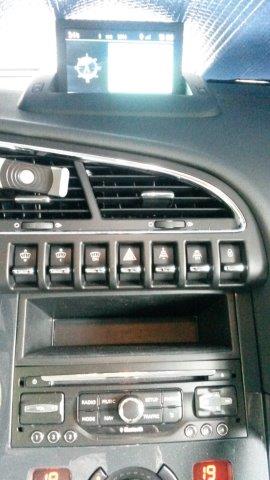

Matth21 a écrit:
Euh sur ta photo les boutons dédiés au Distance Alert sont remplacés par la commande du toit panoramique (le truc que j'avais oublié) et la désactivation de l'aide au stationnement.
Les 3 boutons de gauche ne concernent que l'activation et le réglage de la lame en plexiglas de l'ATH.
Bref, pour les disponibilités, voir mon post plus haut
Je persiste et signe: mon véhicule est bien un 3008 1.6 HDI 115cv BVM, finition Allure, fabriqué le 13/01/2014 sur la ligne de montage n° 2 à Sochaux (DAM: 1358089). Il ne vient donc pas d'un mandataire.
Les boutons sont bien dédiés au Distance Alerte et bien fonctionnels sur l'ATH. voir photo ci-jointe
http://www.forum-peugeot.com/static/mesimages/76728/3008allure.jpg
Cordialement
Effectivement, tu as le Distance Alert, alors que normalement il n'était plus sur Allure à cette époque.
Pourrais-tu me fournir ton numéro de série VIN par MP que j'essaie d'éclaircir le "mystère" ?
Merci :)
Cordialement
:heink: :heink: mais il n'y a pas de mystère puisque tu as énoncé toi-même l'énigme !!
C'est depuis le 3 mars 2014, que les Allure France ont le push d'activation de l'aide au stationnement, et d'ouverture du TVP à la place du Distance Alert.
Celui de @abbreizh étant du 13/01/2014, ceci explique celà... ;)

Pourtant il s'agit bien d'un 3008 restylé de finition allure, fabriqué en France à Sochaux le 13/01/2014 et acheté, sans option supplémentaire, chez le concessionnaire Peugeot de Brest avec mise en circulation en Février 2014.
Sur la plaque signalétique on a bien:
DAM: 1358089 (OPR= 13580 et 89=Sochaux)
20536 (Ligne de montage n°2 et 536ème véhicule fabriqué ce jour.
Mon n° de série commence par VF30Uxxxxxxxxxxxx
Où est le mystère?

Oui en effet, comme l'a dit matth21, tous les 3008 sont fabriqués à Sochaux, donc ça ne nous donne pas d'indice au niveau du pays de destination du véhicule.
Ton 3008 est neuf ou acheté en occasion récente auprès des Occasions du Lion ?
Le "mystère" étant que les 3008 Allure pour la France ne devaient plus avoir le Distance Alert à l'époque de fabrication de ton véhicule.
Le début de ton VIN ne permet pas d'en savoir plus sur ton véhicule, c'est les 8 derniers caractères qui sont déterminants (tu peux, si tu le souhaites, me l'envoyer en message privé pour voir d'où provient ton véhicule).

Pour résumer (je parle uniquement des 3008 thermiques à destination de la France et de la Belgique) :
Phase 1 : Distance Alert sur Allure et Féline
Phase 2, du 4 novembre 2013 au 2 mars 2014 : Distance Alert uniquement sur Féline sans possibilité d'option sur Allure, qui ont deux boutons inutilisés sur les Toogle Switches
Phase 2, depuis le 3 mars : idem pour la disponibilité de l'équipement, sauf que les boutons du toit panoramique et de l'aide au stationnement prennent la place des boutons vides
Je distingue 3008 thermique et 3008 HYbrid4 car comme le Distance Alert est totalement indisponible sur cette version, il y a d'autres références.
Edit : normalement, sur son 3008 abbreizh devrait avoir ça (en faisant abstraction du poste) :
Edit2 : j'ai retrouvé les tarifs 13E (4 novembre 2013), 14A (2 janvier 2014), 14B (3 mars 2014) et 14C (5 mai 2014) qui confirment bien tout ça.
Tu as parfaitement résumé.
Donc si abbreizh a le Distance Alert, c'est soit qu'il a acheté une occasion récente chez un concessionnaire français qui s'est fourni à l'étranger en achat direct, soit qu'il a un modèle "spécial", d'où l'intérêt de regarder avec le VIN.

@leon : normalement oui, avec les OPR les changements de pièces correspondent.
@Ulysse : cette version des Toggle Switches est montée sur les 3008 Active option ATH, et sur les premiers HYbrid4 également. Donc pour ça il vaut mieux demander aux propriétaires de 3008 hybrides phase 1.
J'ai eu deux 3008 qui avaient l'ATH mais pas le Distance Alert, donc deux boutons factices.
Impossible de s'en servir, car ils ne basculent pas, ils sont donc totalement inopérants.
Le véhicule était neuf, vendu par le concessionnaire Peugeot de Brest.
Toute cette discussion m'interpelle cependant sur l'origine du marché auquel était destiné mon véhicule.
Je t'envoie donc en MP mon numéro de série. En attente des infos en retour.
Cordialement

Le 3008 de abbreizh est bien destiné à la France.
Contrairement à ce qu'indiquaient les brochures et après vérifications, tous les 3008 restylés Allure France bénéficient du Distance Alert jusqu'au 03/03/2014, où il est supprimé, et où les commandes de TVP et AAS migrent vers les Toogles Switches.
