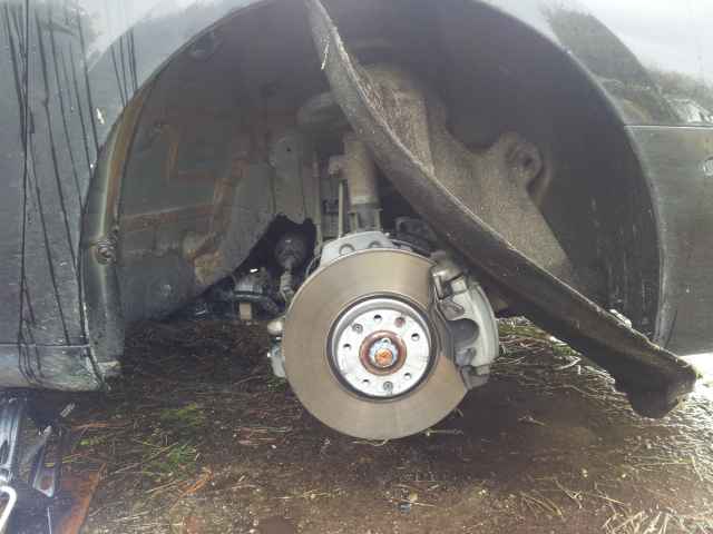

Ce clapet se trouve sous la garniture de roue, qui se démonte en enlevant deux écrous de 10 et une cheville plastique. (en fait il est accessible sans démonter la roue, il suffit de braquer à fond).

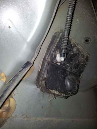

Voici le clapet bouché

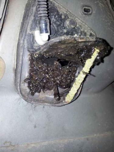

Voici ce même clapet bouché soulevé à l'aide d'un brindille
En fait la garniture de roue l'empêche de s'ouvrir largement, mais aussi la raideur du matériau.

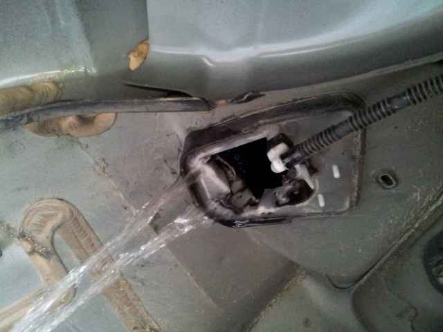

Voici ce clapet enlevé, l'eau coule de nouveau à flots!
http://www.forum-peugeot.com/static/mesimages/83585/20140301162505.jpg
http://www.forum-peugeot.com/static/mesimages/83585/20140301161408.jpg
http://www.forum-peugeot.com/static/mesimages/83585/20140301161435.jpg
http://www.forum-peugeot.com/static/mesimages/83585/20140301162341.jpg
