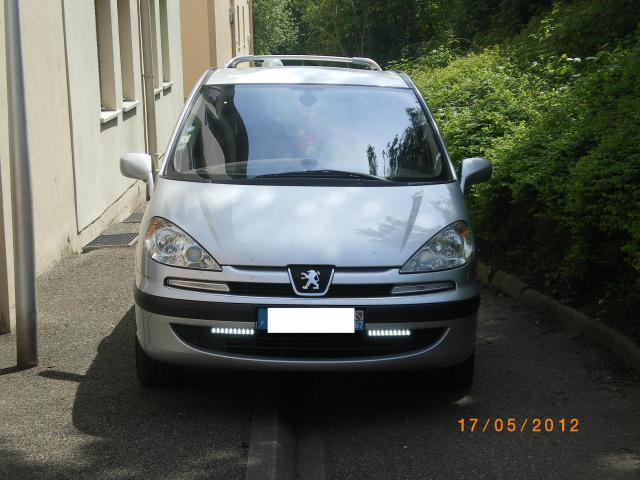

voici ma version pour 30 euros déboursé en Allemagne pour les feux de jours
et 2h30 plus tard
voici le résultat.
Beaucoup moins chère. Je garde mes veilleuses et mes codes.
Les feux de jours s allume quand je démarre le véhicule et se coupe quand les lumières du véhicule s allume.
