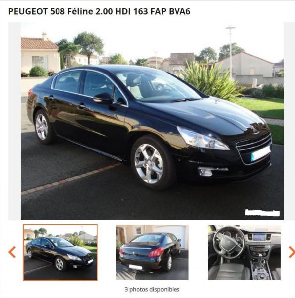

je souhaite acheter une 508 de 2012 163cv totalisant 106000KMs, le proprietaire a fait l'entretien lui meme ... pkoi pas ... etant une boite auto, y a t il une frequence pour vidanger la boite auto ?
étant donné que 95% des personnes écoutent peugeot qui indique que la bva est lubrifiée à vie, tu vas galérer pour en trouver une entretenue
oui c 'est sûr, mais du coup s'ils ne les vidanges jamais et qu 'on a pas trop de retour de problème de boite auto c 'est qu'il n'y a pas vraiment de probleme a ne pas le vidanger ?
je vois que tu as une 508 GT, j’hésite justement entre la GT et la féline 163cv , le soucis c'est que dans mon budget j'ai trouvé une GT avec 129000 kms, je ne sais pas si c'est un peu trop de bornes pour l'acheter, souvent je m’arrête sur des voitures à 100/110000 kms.
alors entre une féline 106000 kms et une GT à 129000 kms pour une différence de 500 euros, j’hésite, ce sont les kms de la GT qui me font hésiter et peut etre aussi un peu la revente ... qu'en penses tu ?

bon c 'est décidé ,j'ai opté pour une 508 Feline 163 Cv 101000 kms, entretien complet peugeot sauf la boite évidemment mais je la ferai faire.
elle a l'air propre ;)
