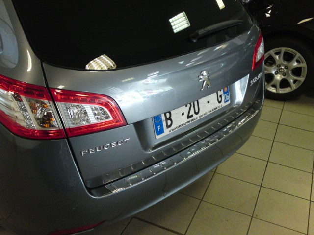

T'as pas de seuil de coffre alu Zegato ??? Sinon, bien les leds. J'ai fait aussi il y a quelques semaines...
non, pas de seuil alu. Sur les photos, je ne suis pas convaincu du rendu et de son coté "baroudeur utilitaire" sur la GT.... j'aimerai le voir en vrai. J'hésite toujours...
par contre j'ai un film de protection à poser, maintenant que mon PC a été repeint.
voilà :D
sur RHX, c'est parfait
sur GT.... je ne sais pas... un peu comme d'en mettre un sur une Panamera :pt1cable:
ça rend bien non ? Je ne vois aucune comparaison avec un utilitaire ! :sarcastic:
Et ce n'est pas de l'alu mais de l'Inox !

ça rend bien non ?
euh, comment dire, voyons, sur la photo..... euhh... ben... bof bof :ange:
http://www.forum-peugeot.com/static/mesimages/13650/DSC00852.jpg
c'est clairement une jolie pièce... mais pas encore réussi à voir "en vrai"....
Sur la photo, ben j'aime pas.... sur d'autres (une de G2), j'aimais assez.... vais finir par le commander, le poser pour me faire mon idée et au pire je le rendrai si pas convaincu... :???:
Voilà sous un angle different. Je ne pense pas que la couleur de la voiture y change grand chose.....)
