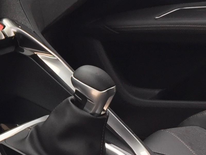

Il est comment votre pommeau ?
Come le mien
