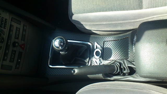

Ma 407 sw avec quelques modifs
Il se démonte entiérement.Il faut d'abord retirer le souflet du levier de vitesse, et ensuite tout est clipsé.Mais faut y aller doucement quand même, moi j'ai cassé une pate du porte gobelet.
crankykong,
j'ai tout démonté,c'est clipsé donc tu y vas avec le dos de la cuillere,tu serres les fesses et tu y vas :)....
non franchement ca se démonte facilement,pour le porte gobelet je ne l'ai pas démonté,ce que j'ai fait j'ai plaqué le dessus et sur les coté j'ai pris un stabilo noir et j'ai colorié pour pas qu'on voit le ronce de noyé.
par contre CRANKYKONG un petit conseil pour bien plaquer ton film sur les supports.
tu les dégraisses bien,ensuite pour faire coller l'adhesif sur ton support tu utilises un seche cheveux ou un décapeur thermique ca va te ramolir la colle et ca t'aidera egalement pour la pose pour lui donner la forme de la baguette par exemple
Ok ça marche. J'ai regardé une video de démonstration sur youtube justement avec cette technique, merci.
Par contre je trouve que des côtes de 1.22x50 entre 30-40e au lieu des 1.50x50 comme tu conseilles. Tu crois que ça suffira ?
le plus gros c'est surtout la partie centrale.
essaye de mesurer cette partie la puis la longueur de tes baguettes en sachant quand meme que c'est mieux d'avoir du rab si tu te foires.
mais je me suis foiré une fois sur une baguette et il me reste encore de l'adhesif.
donc 1.22x50 ca devrait le faire mais faut pas trop te louper
