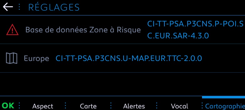

Non, pas de fichier, comme les autres. ça marche en live.Merci Titi51
J'en déduis que tu as des mises à jour qui fonctionnent et que tu as un N° de version en face de éZone de danger" sur l'écran qui indique les versions de la Carte :http://www.forum-peugeot.com/static/mesimages/101229/Version ZAR.jpg
