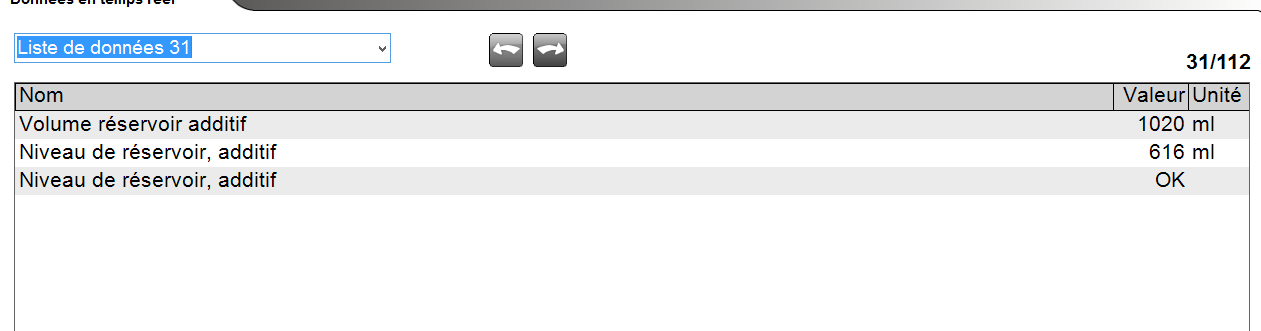

étant novice sur les filtre a particule cette petite Peugeot 308 et ma premier avec un FAP, lors d'un trajet assez long de 125 kms en pleine charge moteur entre 2500 et 3000 Tr/min ce message c'est donc afficher : Filtre Risque de colmatage filtre a particules.
Étant en possession d'une valise type Delphie DS150e et de autocom et delphie voici quelque infos , qui pour moi ne devrait pas m'affoler sur la gravité du message , je songe mettre un nettoyant surpuissant FAP type : Blinker DAF / FAP.
désolé je n'arrive pas a intégré les images les voici donc sous forme de lien je crois quelle sont aussi en PJ :
1 : https://zupimages.net/up/23/30/lxwp.png
2 : https://zupimages.net/up/23/30/ihh6.png
3 : https://zupimages.net/up/23/30/itsk.png
Ma question et pensé vous que cela suffira a ce que ce message ne s'affiche plus ?

Tu as relevé les codes des défauts?
La différence de pression entre l'entrée et la sortie du filtre à particules est à 0, tu as fait le diag moteur arrêté?

les pressions sont bonnes ,soit essayer de décrasser le FAP en 3/4ième à 3000/3500 tr/min pendant quelques km 1/4 d'heure ou faire une régénération forcée à la valise peugeot si impossible avec autocom .

Vérifie le capteur de température amont filtre à particules, sur tes différents enregistrements, il y a toujours 149°C
D'accord d'autant plus que sur les dernier capture a 3500 te/min je venait de faire bien 30 a 40 minutes et sur les premier les 149 degrés sont indiqué moteur éteint depuis plus de 12h , ou se trouve se capteur ? et a quoi ressemble t'il il vous plait ? et surtout comment puis-je le teste ? je vais déjà vérifier qu'il soit bien raccordé electroniquement, si c'est le cas comment le teste sous autocom ?
la température de 149 degrés ? , je ne crois pas elle s'affiche même à 149 degrés quand il et éteint et l'autre fois sur la photo de mon poste du 30 juillet je venez de faire 30 minutes de route et cela était aussi à 149 degrés et se matin en voulant avec autocom regarde le taux de suie dans mon fap moteur éteint également indique 149 degré

après vérification branchement ok , je vais essayer cette semaines de démonter la sonde afin de voir si la tige n'est pas cassée j'ai crue lire sur d'autre forum que cela était un problème connu.
