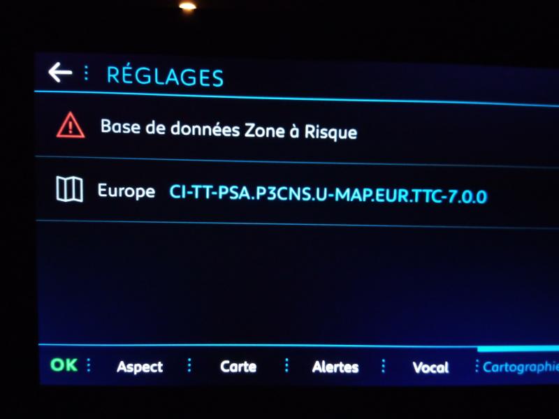

Mise à jour de la cartographie TomTom sur nouveau 3008
Oui c'est la derniére.
Suite à la mise à jour du software et de la cartographie les "services connectés" sont indisponibles ??? donc plus de zone "danger" et plus d'indications d'encombrements etc ...
Il y aurait-il un réglage à faire ?
La voiture à plus d'un an ce n'est pas la première mise à jour :non:
Si qqun à une idée, d’avance merci :coucou:
