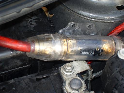

Voici quelques photos de mon installation
tout d abord la photo où j'ai percé pour passer le câble d alimentation depuis la batterie( mon problème étant de savoir où le faire passer une fois dedans jusqu'au coffre)

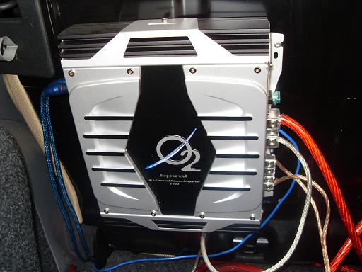

Mon ampli
(à vendre même s'il marche très bien car je vais bientôt recevoir le nouveau afin de faire ma nouvelle installation un peu plus nette)
Mon ampli
http://www.forum-peugeot.com/static/mesimages/46566/SDC10842 FORUM.jpg
Tout ces câbles visibles c'est pas trop top!
je te conseil de placer ton ampli sous un des deux fauteuils;
je n'avais pas précisé mais pour le câblage de la mienne j'ai ôté les fauteuils (clé torx) les joints des portes et soulevé la moquette.
Quand à ta question kit éclaté sur ampli y a aucun souci puisque si ton kit est bien fait tu vas des HP au filtre du filtre a ton ampli et de ton ampli à ton auto radio.
donc en fonction du nombre de voies sur ton ampli tu peux raccorder autant de kit...... et voir caisson.....
un conseil qui peut paraître bizarre et peu important pour certains mais il est utile d'avoir la même longueur de câble sur chaque voies entre autoradio et ampli et ampli filtre et filtre HP pour une excellente repartition des courants au vu des résistances sur les câblages......

c'est ce que j avais fait a la base mais j ai trouver l info qu'il fallait mettre l ampli dans un endroit ventilé donc sous le siège c pas top!
j'ai en projet de refaire toute l installation en changeant l ampli et sub et de faire faire un coffrage .
merci pour les infos pour le kit eclate.
Le conseil que l'on m a donné pour le porte fusible cest quil doit etre le plus près possible de la batterie donc je voyais pas ou le mettre

Le coffre est plus petit en volume que l'habitacle de la voiture, donc l'ampli a plus d'air sous le fauteuil que dans le coffre surtout si dans ce coffre il y a un caisson de basse comme le tiens.....
et puis dans l'habitacle tu peux mettre la ventile au niveau des pieds.... mdr!
pour ce qui est des fauteuils c'est très simple; 4 vis par fauteuil pas de quoi faire peur.
