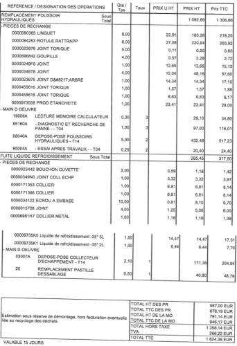

http://www.forum-peugeot.com/static/mesimages/65883/devis.jpg1..jpg
Avec ce que tu indiques, et que je trouve anormal, je l'ai surligné en gras, pour moi, cela serait direction assistance juridique pour totale prise en charge !!!
De plus, et à moins que tu ne récupères la tva, c'est plus de 1600€... de réparation :eek:
ils se mouchent pas avé les doigts les ch'mecs... :pt1cable:
On a de plus en plus affaire à des "ouvriers" (c'est à dire le mec qui remplace connement en évitant de réfléchir... jusqu'au moment où : çà marche ! ) qu'à des "techniciens" (à contrario... il réfléchit avant de changer connement la pièce... )
Bonne réflexion... ;)
Merci pour ces réponses, je continue d'avancer et j'ai appelé le garage ce matin qui a accepté de m'aider en complétant le dossier de réclamation ouvert il y a trois mois à l'apparition des problèmes.
Même si le devis semblait salé, ce garage semble nettement plus sérieux que le précédent (Peugeot Metin de Melun).
Concernant le devis, c'est une estimation car ils ne savent pas encore parfaitement ce qui doit être fait (ils doivent ouvrir le moteur). Ils remplaceront donc linguets uniquement si ils sont cassés effectivement. En revanches, ils m'ont affirmé deux choses :
- Si les linguets sont cassés, ça pourrait provenir d'un mauvais changement de la courroie de distribution (effectué il y a trois mois avec la réparation de la pastille de dessablage)
- La réparation de la pastille de sablage a mal été faite.
Je vous tiens au courant, mais si les linguets sont mort ça affirmera tout ce que je pensais : le premier garage a vraiment fait n'importe quoi et j'estime ne pas avoir a payer les pot cassés pour eux.
