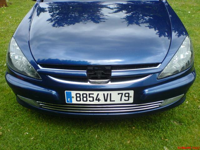

phare a fond noir
bon encore un peu de photos, désolé pour la qualité.
je suis asse contant de moi j'ai bien travailler.
je mettrais vraiment le final quand j'aurais mon lion sur la calandre (en attente de livraison)
non jurgen_S, c'est du plastique donc poncage a sec, puis a l'eau, ensuite accrocheur plastic, et noir mat haute température.

C'est tres classe sur une couleur sombre ces phares à fonds noirs [:therry:5]
maintenant, j'aimerai bien la voir de profil avec les 18 pouces... :sol:
pour info, pour ce qui voudrait la réponse, j'avais enlevé mon lion pour désigler l'avant, mais ne trouvant pas ce que je voulais j'ai abandonné l'idée, entre temps j'ai bidouillé sur ce fameux lion puis cassé (quand on fait des expériences, ca arrive), j'en ai ensuite commandé un, mais dommage pour moi c'est un de phase 2, beaucoup plus gros, donc maintenant, j'attend d'en retrouvé un de phase 1.
voila vous connaissez l'histoire du lion.....
perso, je te dis tant mieux, , je trouve le désiglage avant tres, tres moche sur 607.
ce n'est que mon avis. ;)
Pourrais tu nous faire une petite photo de tes phares, mais de face ( a hauteur du phare ) et si possible sans reflets ?
désolé, j'arrive pas a faire mieux
je pense que maintenant je vais faire aussi les anti brouillard??

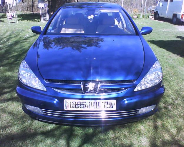

bon beh me revoila, je vous avais dit que je pensais faire les antibrouillards?????
alors ca c'est avec les phares noir et antibrouillard avant modif
et ca c'est maintenant, je trouve sa plus joli, en plus ils éclairent aussi bien
on dirait des neuf.... quand je pense que je voulais les changer
:love: :love: tres sympa ta modif ,j aime beaucoup les antibrouillard ,a mon avis ton idee va faire des des petits :bounce:

Moi aussi je pense démonter mes antibrouillards pour pouvoir les nettoyer, car tout comme toi, j'ai le verre qui devient opaque, mais j'ai peur que cela soit difficile à réaliser, et donc j'aurais voulu savoir si c'était compliqué de décoller le verre ? [:chris34:1] ;)

Ca rends super bien.
Beau boulot [:francis]
