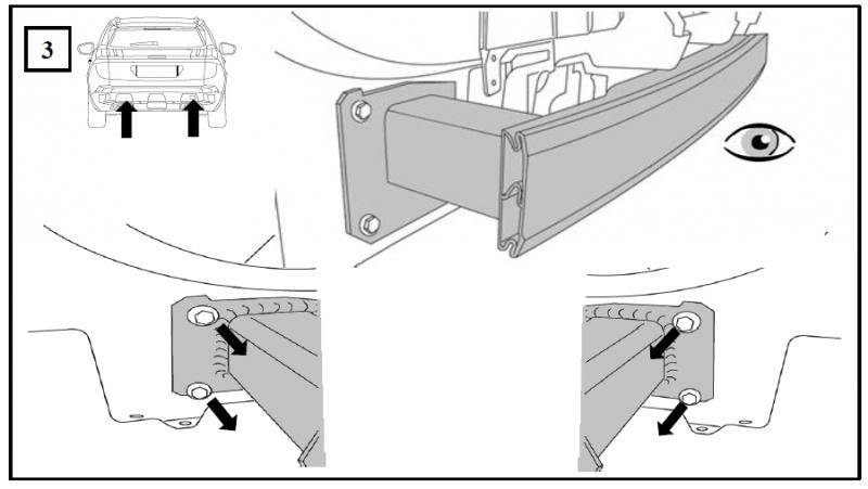

D'après la notice de montage de la rotule, il faut carrément déposer le pare-choc plastique mais aussi la structure en acier.

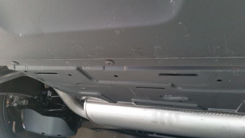

Je n'arrive pas à comprendre cette étape:
Voilà pour la découpe:
Y a t'il d'autres possesseur de 3008 avec l'attelage? La découpe est elle propre, le carénage à t'il été reposé?
