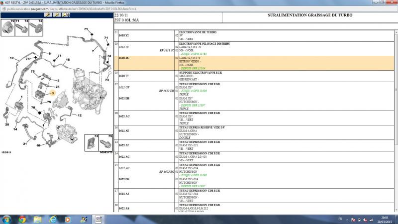

Pompe gavage - 2L2 HDI
Euh oui, j'en doute également. Et le relais double "Bitron" n'a rien à voir avec ce que montre la planche, il s'agit là de l'électrovanne de lubrification du turbo.
