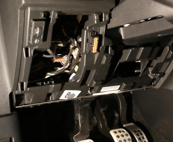

Je ne dois pas etre tres doué car je n'ai vu aucun fil en attente sous le tableau de bord
A priori ce serait un fil jaune libre ? Je n'ai rien vu.
C'est un fil libre ou en attente dans une connectique ?

Lorsque tu reprends le premier message de l'initiateur du post, à la 19 eme image, le fil où il faut brancher le fil boitier de relais est bien représenté. Il a une cosse recouvrrte d'isolant plastique noir. Cette cosse est un peu plus large que la normale. Elle n'est activée du plus permanent que lors de la pose du gros fusible dans la boite électrique du coffre moteur, représenté plus loin.
Ce fil est caché derrière la prise diagnostic.
Oui, si tu branches à l'alume-cigare, tu auras un plus après contact, donc il faudra laisser le contact pour la mise en service des feux, donc anomalie pour les lanternes ou les warning.

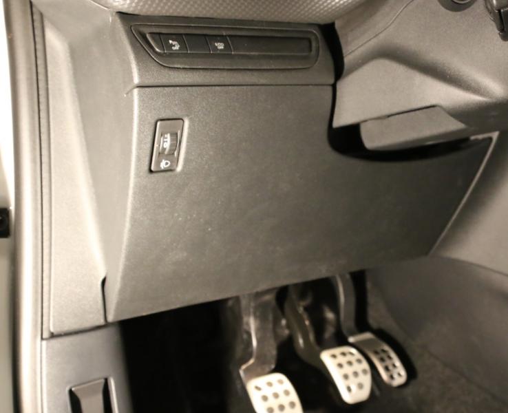

Tout d'abord, il faudra d'éclipser le panneau sous le volant, c'est l'endroit où se trouve l'arrivée du faisceau, près de la prise diagnostic et enlever le panneau qui se trouve en dessous (au dessus des pédales), il tient par 3 clips agrafes.
Attention, déclipsez délicatement les habillages, car les agrafes sont assez dure à déclipser. En tirant trop fort, vous pourriez abimer le plastique.

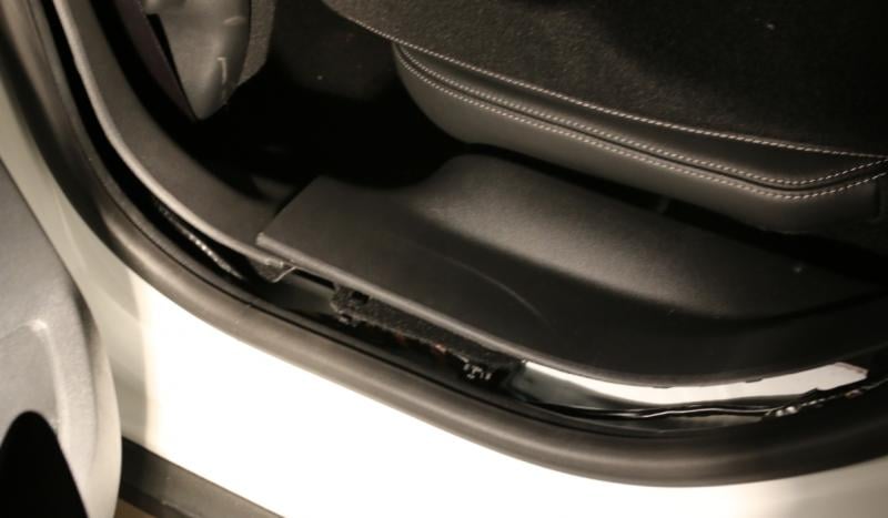

Ensuite, il faut enlever les différents habillages entre l'avant de la voiture jusqu'au coffre.

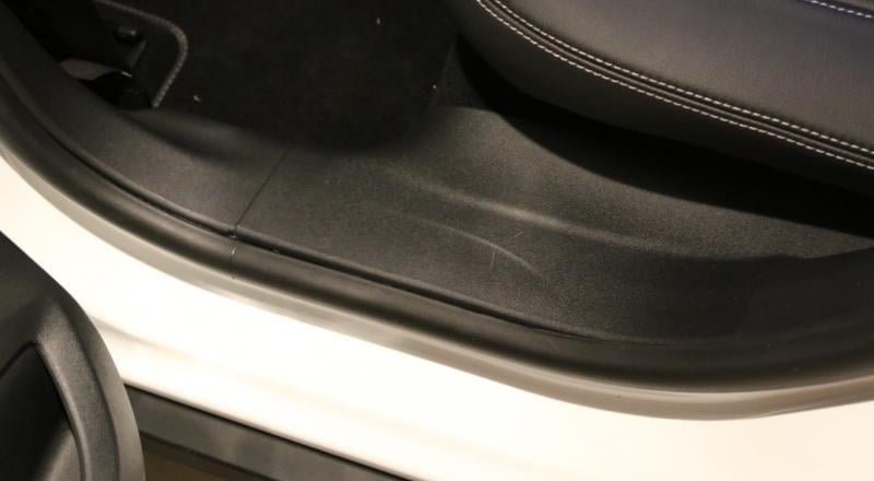

Passage sous le marche pied de la porte avant:

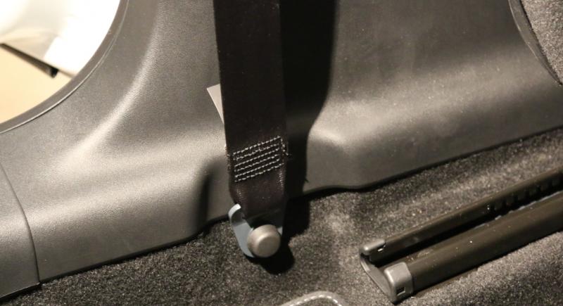

Passage entre les 2 portes :
Il faudra enlever le boulon de la ceinture se sécurité pour dégager l'habillage.

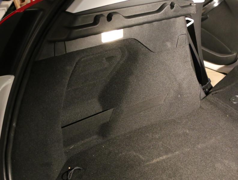

Habillage du coffre:

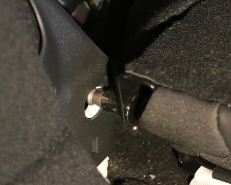

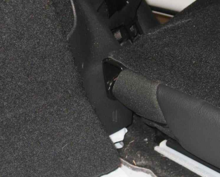

Vue du siège dont l'articulation passe dans l'habillage, il faudra donc démonter le siège pour dégager l'habillage et passer le câble en dessous:
Vue de l'articulation du siège (photo prise, le siège étant un peu dégagé car déboulonné) :

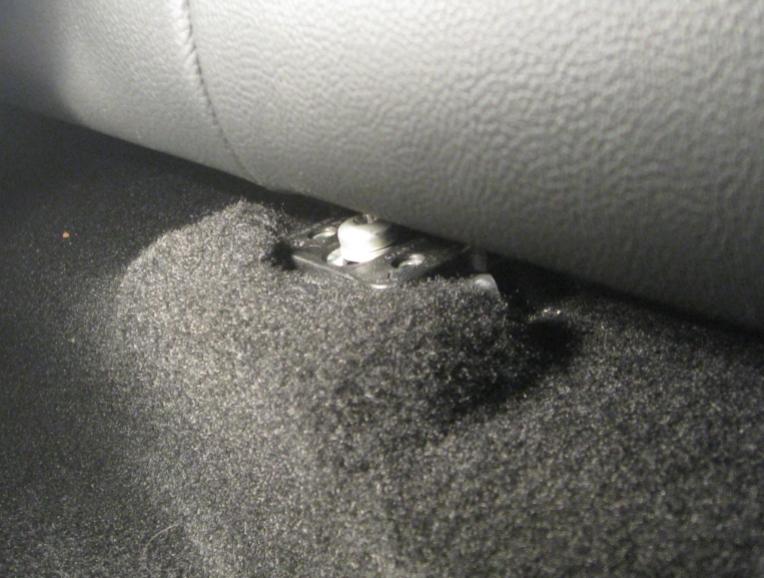

Il faudra malheureusement démonter les 2 sièges arrière car la siège 1 place repose sur le siège 2 places.
Il faut commence à dévisser les 3 vis qui se trouvent sous les assises:

Pour le passage des câble, il faut regarder la notice qui est bien faite.
Ensuite, il faut monter la prise sur son emplacement. Sur ce modèle, la prise est escamotable quand le col de cygne est démonté. µIl suffit de la faire monter par le haut en la poussant, et à la tirer vers le bas pour la faire descendre. Cela évite de la cogner sur un trottoir ou autre quand le col de cygne n'est pas utilisé, cela est assez judicieux.
Voilà, il n'y a plus qu'à mettre le fusible général.
On voit sur la deuxième phot, le fusible qui a été ajouté. Cette boite à fusible se trouve dans le moteur à droite de la batterie.
Voilà, pour terminer, il faut remonter les habillages, les sièges arrières, etc,

J'ai trouvé ENFIN ce fil noir équipé d'une connexion . Merci pour votre aide. Je suis bricoleur mais pas mécano. Et monter un faisceau, je savais que ce n'était pas simple. Grâce à votre tuto, je m'en suis sorti....
