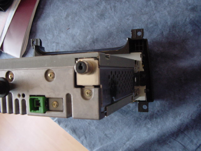

Je cherche à savoir quel est le format de la prise auto radio sur la 607 et comment aller la chercher. J'ai un GPS portatif et j'ai besoin de réaliser uncable en Y pour aller vers mon GPS portatif, c'est à dire récupérer l'extrémité du fil antenne de la 607, la brancher dans une prise femelle qui ira d'un côté vers mon GPS, et de l'autre qui ira via une prise mâle identique à celle d'origine vers l'autoradio de la 607.
1) Quelqu'un peut il me dire quel est le type de prise actuelle de l'antenne autoradio (cela m'évitera d'aller démonter pour voir avant d'acheter les prises correspondantes)
2) Où se trouve l'arrivée de l'antenne actuelle ? Je suppose que c'est derrière l'auto radio (la 2E platine), mais je n'en suis pas sûr.

Voici une photo de la prise du RT2:

Super et merci pour la photo.
En fait, mon GPS a une antenne satellite interne pour le repérage fix satellite. Ce que je branche sur l'auto radio, c'est pour capter la FM qui reçoit les informations de circulation tmc (Traffic Monitor Channel) qui passent par des stations FM.

@filigrane : Merci pour la photo. Peux-tu me confirmer que le culot du connecteur que tu relis à ton bloc radio, est bien un connecteur à vis ?

:non: Non, ce n'est pas un connecteur à vis, c'est vrai que la photo laisse un peu à désirer. Si j'ai le temps, je démonte mon RT2 ce soir pour le changer, je t'enverrai une photo de la prise du faisceau. Si en attendant tu veux les dimensions exactes de la prise du RT2, je te le fais entre midi.

Oui, merci, cela m'aiderait et m'éviterait d'avoir à le démonter pour aller acheter une prise équivalente chez le vendeur de composant du coin. Tant qu'à le démonter vu que je ne l'ai pas encore fait une seule fois, j'aimerai le faire une seule fois quand je brancherai l'adaptateur définitif pour dériver un cable vers mon GPS.
Voilà les mesures de la prise:
Diamètre 10 mm avec un col élargi de 0,5 mm à l'entrée (pour que la prise tienne bien)
Longueur: 10 mm
Diamètre du trou central 2mm, forme un peu comme une serrure (utile?)
