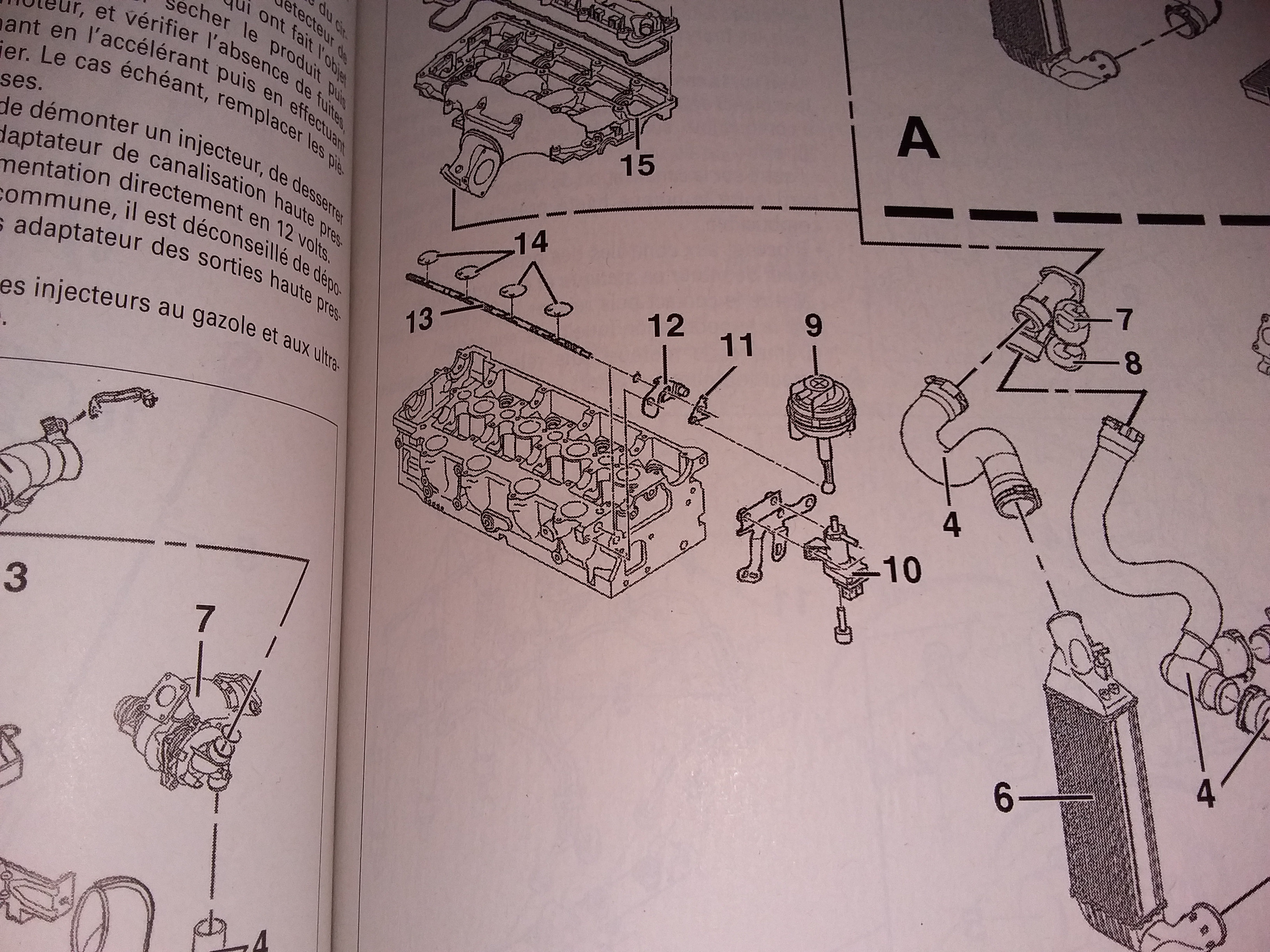

Edit : j’ai remplacé le filtre a gasoil et le filtre a air en novembre, ainsi que les joints sur la pompe HP. Mais le problème était deja la. J’ai lu que cela pouvait etre le Swirl. Quelqu’un aurais une photo de comment et ou celui est raccorder au niveaux de la rotule ?
