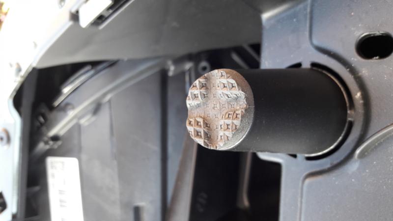

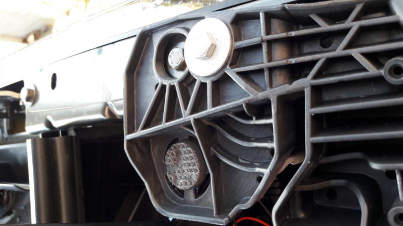

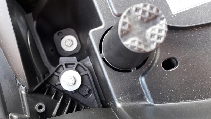

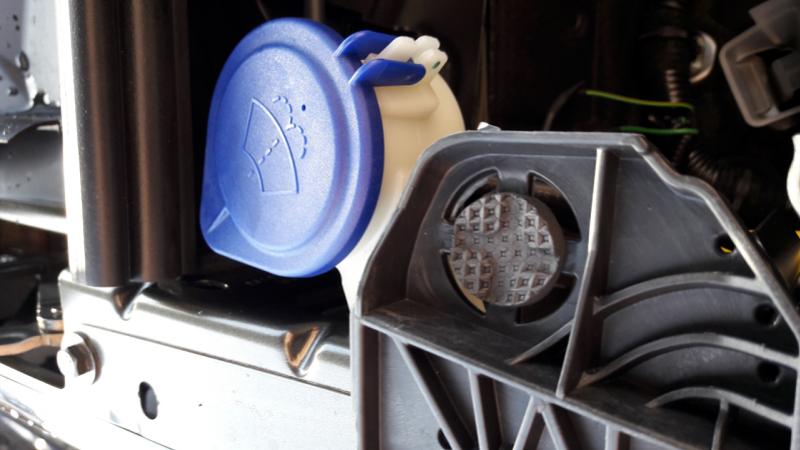

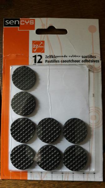

Bonjour,voici ce que j'ai mis comme pastille .
Chaque cas est différent mais en ce qui me concerne ça ne vibre plus du tout depuis le week-end dernier
Elles jouent le rôle d'amortisseur en appuyant en même temps sur les butées qui tournaient sur elles même,résistance à voir sur le long terme !
Capot est bien droit au niveau de l'ajouré avant de les mettre et encore maintenant ;)
A première vue sans aide (pastilles)les butées glissent latéralement et de haut en bas sur la partie rigide des points d'appuis
De plus elles tournent sur elles même et ont du jeu ,d'ou certaines vibrations
Caoutchouc contre caoutchouc ça accroche bien donc plus de vibrations latérale ni de haut en bas
Caoutchouc contre feutre ,il faut voit si ça accroche ou si ça glisse latéralement????
Si quelqu'un est sur Liège je peux venir lui en amener 4 pour essayer ,j'en ai quelques une en trop ;)
Comme vous pouvez le voir ,les butées ne sont pas centrée sur leur point d'appuis puisqu'on voit leur marque sur les pastilles ,pourtant elles ne sont pas trop dur ;)

Tu les as trouvé où? Impossible de mettre la main dessus!

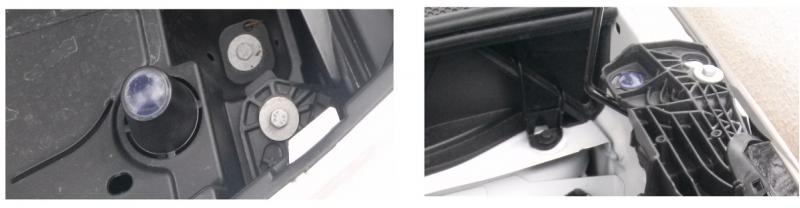

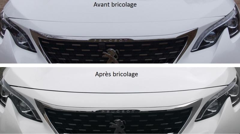

Bon je m'y suis attelé, en 10 mn c'était bouclé.
1/ rallonge de la bride n°3 comme dit ici (2 petit coups de pince multiple) http://www.forum-peugeot.com/forum-peugeot/peugeot-3008-p84/probleme-ajustement-moteur-sujet_331_4.htm#t18255
2/ 4 x domes comme Gérard13 achetés à LM (2,80€ les 12)
Honnêtement , je préfère avant bricolage , tu n'as pas peur que le vent s'engouffre sous le capot et l'ouvre à 130 :sarcastic:
Que tu aies peur du bricolage, je peux le comprendre, mais, 'honnêtement' tu ne peux pas dire que tu préfères avant bricolage. esthétiquement c'est mieux après quand même. (même si on peut faire encore mieux il me semble).
Franchement c'est trop écarté , non ??? On doit pouvoir faire mieux .Sans critiquer , je ne pourrais peut être pas en faire autant.

Parfait comme çela Philopat
Mais il faut bien avouer que pour pas grand chose elle ne devrait pas sortir comme ça !
Sur mes deux BMW il n'y a pas de problèmes comme ça .
C'est ce que j'ai toujours dit , elles ne devaient pas pouvoir passer le contrôle qualité , mais certains disent que je critique tout :pfff:

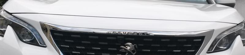

Cela semble écarté car vu du dessus. En fait sur la 1ère photo (où cela ne semble pas écarté), si on passe le doigt le capot est enfoncé par rapport à la calandre. Il faudrait une photo prise plus bas pour montrer l'alignement.
Entièrement d'accord (sur le contrôle qualité)
Le rallongement de la bride n°3, laisse plus de jeu au capot pour bouger, d'où le besoin des 4 cales/feutres ou autres domes
Aujourd'hui en passant devant un cc,je vois une 3008 1,2 thp allure full Led . capot bien aligné sur toute la longueur en tout cas mieux que le mien,je soulève vers les phares et je suis surpris de pouvoir le lever d'un demi cm.
véhicule février 2017 bizarre
d'où l'utilité des cales ... (feutres de chaises ...)
après mise des 4 domes, mon capot ne bouge pas selon la méthode de Gerard13 (main vers l'essuie-glace et l'autre vers le phare)

Punaise mais vous les trouvez où vos tampons en caoutchouc? Je me suis fait LM et Casto, et que des pantins en feutre.
même rayon que les patins glisseurs de meubles ou feutres de chaises
ce sont des butées de tiroirs ou de portes de placard pour cet exemple
D'accord! Sur ta photo on dirait qu'ils sont plats. Mais en fait, ce sont des petits dômes, c'est bien ca? Et du coup ils se déforment sous la pression du capot?
oui ils sont bombés, mais ils sont relativement durs, ce sont les caoutchoucs du capot qui font amortisseurs
