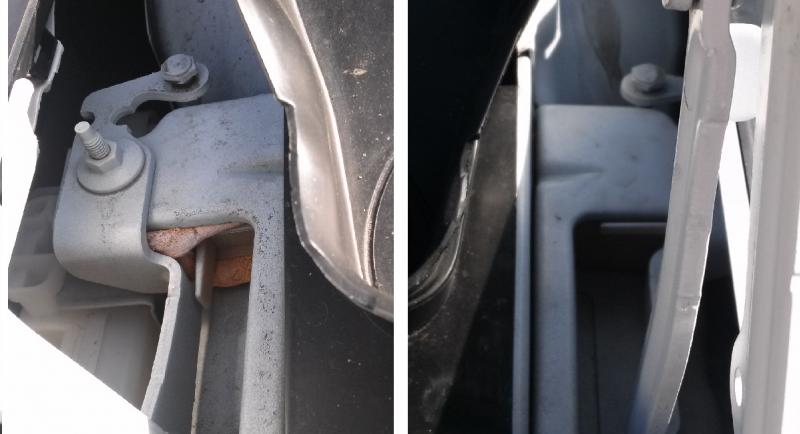

En CC, un 3008 sur deux est concerné par le problème d'ajustement.
Par contre les 5008 sont tous nickel, c'est bizarre non?
http://www.forum-peugeot.com/static/mesimages/38961/IMG_3276.jpg
http://www.forum-peugeot.com/static/mesimages/38961/IMG_3277.jpg
J'ai le même problème, c'est plus ouvert sur le coté droit.
Pas encore roulé vite pour savoir si ça vibre...
Mais aucune action ne m'a été proposé par mon CC, ça doit être normal....... :mad:
Capot ajusté aujourd’hui, c'est mieux, je n'ai pas testé en roulant vite....
Tu as le plot de droite trop long. Ton CC doit changer de lunettes ou se faire offrir un sac de bonne fois :kaola: !!!!
