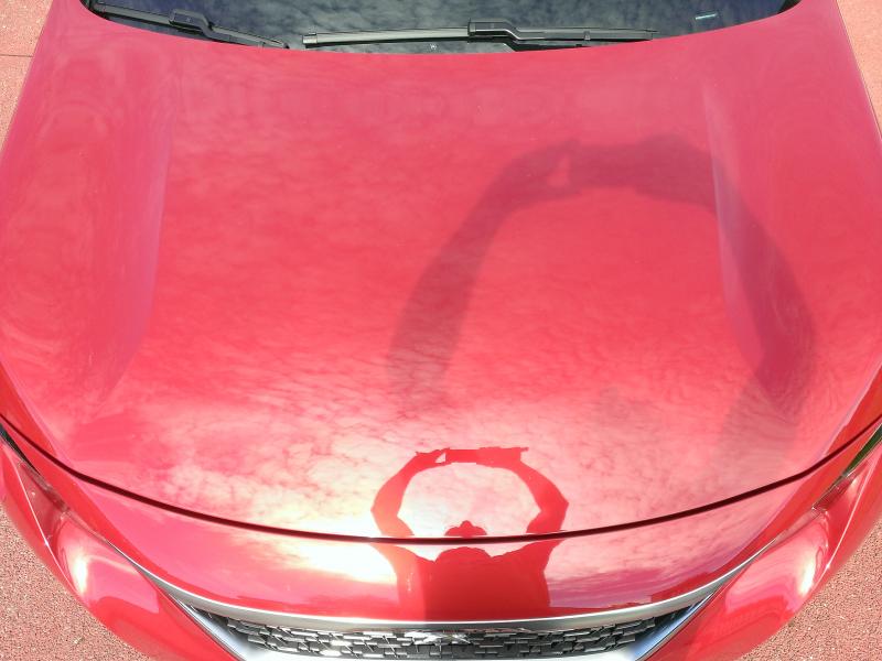

Sans minimiser le problème d'ajustement du capot de certains 3008, voici quelques photos pour peut-être relativiser un peu ;)
J'ai cherché ces photos sur internet après avoir vu une photo dans le dernier numéro du magazine Sport Auto.

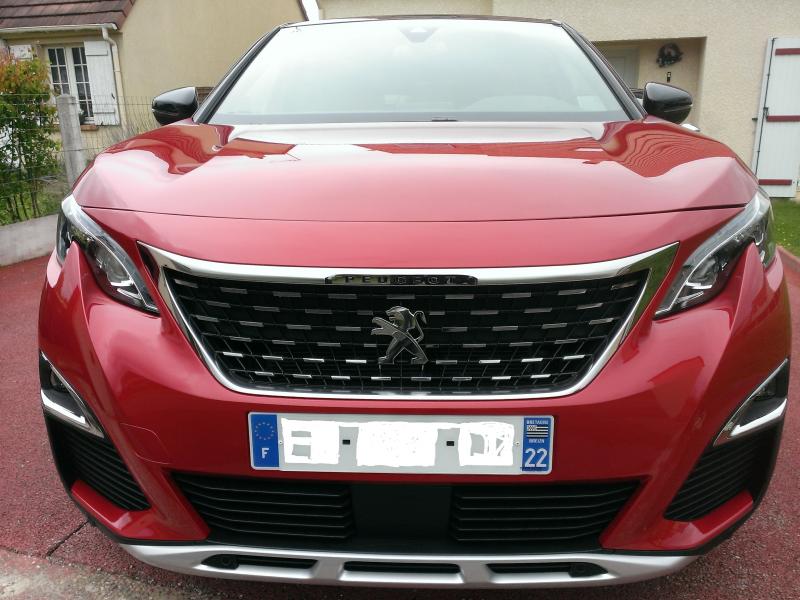

Pour se rendre compte il faudrait que la photo soit prise avec le même angle. L'impression est faussée car tu as pris la 2nde photo de plus haut.
C'est vrai......je me suis rendu compte que l'angle était différent......
La bonne photo demain ... :)
Oui, mais la 2nde photo correspond à la taille standard d'un Homme, donc l'ajustement est bon de ce point de vue. On ne peut avoir le beurre et l'argent du beurre

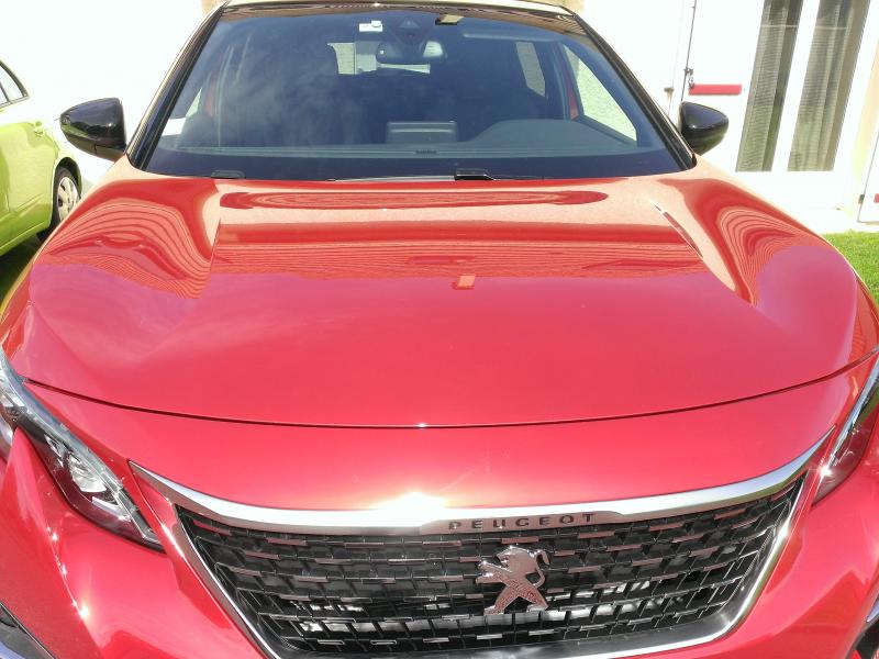

Allez.....j'ai changé l'angle :)
Ce qui compte c'est l'écartement régulier...maintenant si le capot ne ressort pas plus au milieu, ça ne me gène pas.
Et c'est quoi un capot parfait sur le 3008 ????
Il y aura toujours des différences entre les capots des différents 3008, le petit jeu qu'il y a doit être dans la norme au service qualité de bout de chaine de fabrication, après certains vont être sensible à ça et vouloir le faire rectifier et d'autres s'en moquer complètement tant que ça ne pose pas de problème à la conduite.
Elle est bien ta photo comme ça. Mais là il n'est pas fermé ton capot, juste claqué au premier cran non ?
?? le capot est fermé....tu veux dire que l'écartement est trop grand ?
Je ne sais pas dire si il est trop grand ou pas, en tous cas sur la photo il parait grand.
Visuellement j'ai cet espacement en position capot semi fermé (je veux dire juste au premier cran, pas complètement verrouillé).
L'écartement est de 6mm....
Reste à savoir de combien un capot normalement posé a comme écart.
