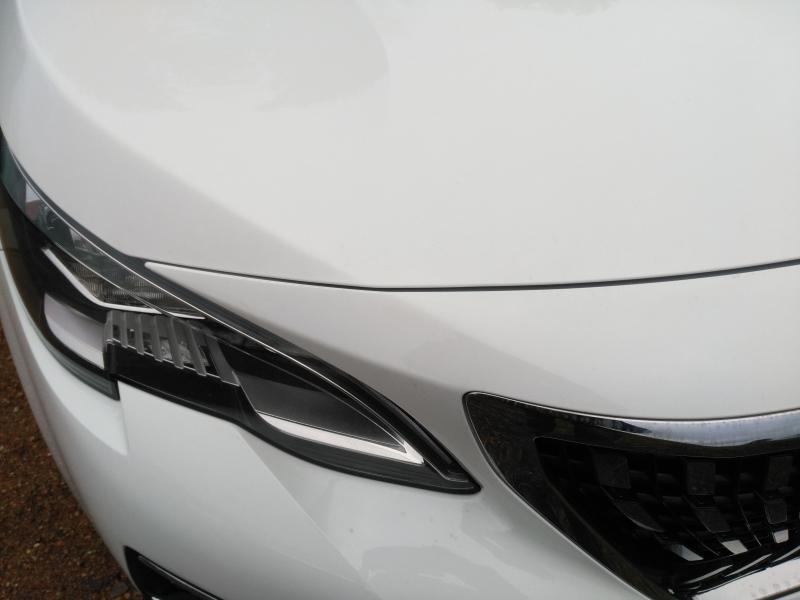

Je peux vous confirmer que sur mon 3008 reçu le 16 novembre et fabriqué la 1ère semaine de novembre le capot est mal aligné.
Je n'avais pas lu ce forum avant de prendre possession du véhicule sans cela je l'aurais refusé. C'est absolument inadmissible de la part de Peugeot de continuer à livrer les véhicules avec ce défaut.
Chez moi le milieu est à peu près au bon niveau mais les cotés sont trop bas par rapport au bouclier, surtout le coté droit (3 à 4 mm en dessous) et surtout le jeu (écartement entre les deux pièces) est moins large que sur le reste.
Demain ou après demain j'irai faire un scandale chez mon CC.
Demain ou après demain j'irai faire un scandale chez mon CC. http://www.forum-peugeot.com/static/mesimages/78700/IMG_20171229_104510.jpg

Quand je disais que l'irai faire un scandale c'est plutôt une façon de parler, car il n'est pas question de devenir agressif. Par contre il est bien légitime que je m'énerve car ma voiture ressemble plus à un véhicule accidenté mal réparé qu'à un véhicule neuf sorti d'usine il y a quelques semaines. Regardez les photos que j'ai posté.
Vous avez raison en disant que les CC connaissent le problème et qu'ils ont une solution. Si elle consiste à rajouter deux bandes de caoutchouc ou de pvc moussé pour remonter le capot et le mettre sous tension (cela réduit bien les vibrations et améliore l'alignement) pourquoi ne le fait-on pas directement lors de la production ?
En regardant les butées hautes et basses existantes on constate qu'elles ne sont pas en contact lorsque le capot est fermé. Le plus incompréhensible pour c'est le rajout du petit téton coulissant sur la butée basse. En poussant légèrement avec le doigt il s'enfonce totalement et ne remonte pas. Or si j'appuie sur le capot il descend jusque contre la tôle mais le téton ne s'enfonce pas. Donc, même dans ce cas il n'y a pas eu contact et pression sur celui-ci ! ! !
Par contre si je colle une rondelle de feutre ou de caoutchouc de forte épaisseur sur la butée haute, j'obtient immédiatement un résultat, identique à celui produit par les bandes collées par les CC.
