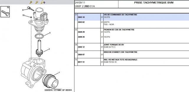

donc ce n'est pas le même (tu aurais dû me donner ton n° avant quand je te l'ai demandé), il y en a plusieurs pour le 2,0 138.
et attention il existe en 14 dents (réf 2649 29) et en 18 dents (réf 2649 20)
apparemment, il y a une différence de couleur du pignon intérieur, mais lequel va avec lequel ?

Chui allé chez Peugeot (grande concession de l'ouest parisien) et effectivement y a deux modèles de pignons de commande de tachymètre.
On fait comment alors :confused:
- bah TU achètes les deux qui m'fait l'bougre ( je ne le connais ni des dents ni des lèvres...)et pi TU vois ..
- Ah bon?? Et la pièce qui ne correspond pas vous la reprenez bien sûr ?
- bah non, comme c'est vi ou bi tex (qque chose comme ça), bah on reprend pas.
- Ah bon?? Et ça va chercher dans les combien ?
- 10€ la 14 dents, 12€ la 18 dents..
- en même temps ça fait moins cher que les 1800 déboursés dernièrement pour mon bridge à 2 dents 1/2 .. :whistle: ...
Bon je n'ai pas le choix alors. Faut que je commande les deux.
- Il me faut la petite vis ( n° 70 sur le schéma).
- Ah c'est 2€ .. ( mon beauf me fait remarquer qu'à sa dernière brocante il a acheté 3 sachets de 100 vis neuves pour 3€... :heink: !)
Les pièces doivent arriver demain me dit le magasinier.

Bon je me réponds à moi-même ..
Ca intéresse vu le nombre de lectures, mais en même temps, vu l'activité de la section 806 .. je n'ai aucun mérite.
Merci encore à gégé pour son aide qui m'aura été précieuse pour résoudre ce problème. :chinois:
Car oui, ça marche :bounce:
C'était le 14 dents qu'il fallait.
L'autre à 18, bin j'ai plus qu'à le mettre en vente ...
