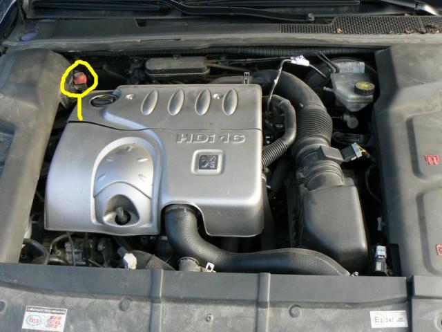

essaye d'appuyer sur le bouton a inertie rouge, ça coute rien, aprés, ça peut être le relais bitron qui se trouve a coté du relais de prechauffage ;)

j ai pas ce bouton mon 607 EST 2.2 136CV pack sport de 08/2005,Je vais essayer la pompe brancher en direct
