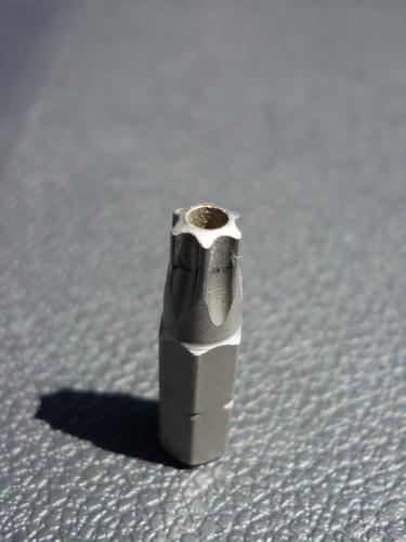

effectivement il faut se promener avec sa clé torx
Peux-t-on savoir quelle référence pour la clef torx, svp ? T4, T6 ??
Merci à l'avance.
