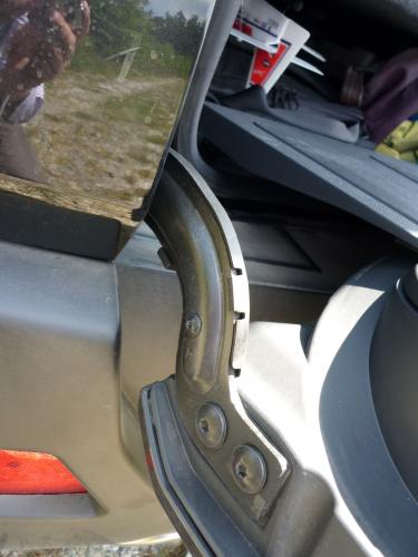

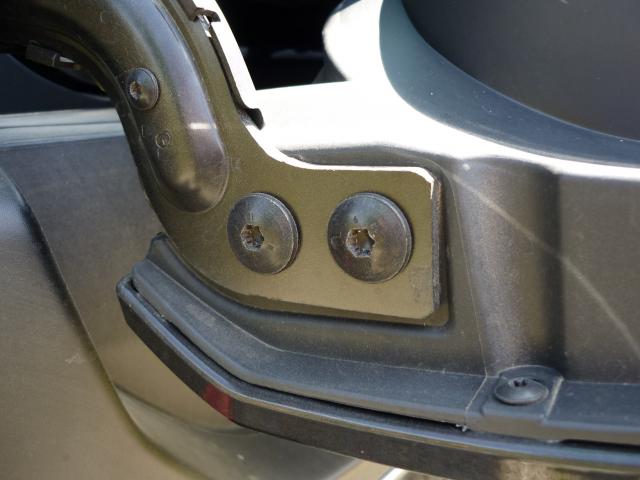

Voilà, je crois bien que t'as touché du doigt le problème Alexandre25 :
http://enzo.courseapied.net/photos/3728-3008coffre.jpg
Le comble c'est que je viens de me rendre compte qu'en fermant "mal" le volet et en rabattant le hayon dessus ... avec un jeu dans la fermeture du coffre énorme du coup .. et bien, là, le système électronique comprenait que le coffre était bien fermé :???: :???: :???: .. j'ai pu ainsi verouiller la 3008 :cry:
J'ai remarqué, comme tu dis Alex, que les pattes n'étaient pas dans l'axe du semblant de guidage incrusté dans le plastique. Vais faire comme tu dis ou le faire au garage !

est-ce que l'un d'entre vous saurez comment faire pour fortifier la fixation de ces quatre vis? j'avais pensé a des rondelles grower ou des auto-blocantes? vous en pensez quoi?

Pour la fortification c'est dit page précédente : une goutte de LOCTITE :pt1cable: :pt1cable:

En cherchant bien, j'ai vu que les pattes d'ouverture du hobby n'étaient plus dans leur empreinte.
En forçant (j'avais pas de torx) moi qui tire et ma fille qui maintien la patte (elle est costaude, ma fille pas la patte), on a pu tout remettre en place et pouvoir fermé la voiture.

:heink: Et encore une fois une! les vis des pattes du hobby se sont encore dévissées. Il faut effectivement avoir une clef torx en permanence dans un coin de la voiture. Je suivre en plus suivre les conseils de BOURG MAYOU ( :jap: ) et acheter du loctite freinfilet parce que ne plus pouvoir fermer sa voiture ça craint un peu.
Et voilà je fais partie du club aussi. En balade et pique-nique en famille mes deux enfants se sont assis sur le volet et patatra impossible de verrouiller la voiture pour entrer dans le parc zoologique !!! Direction le CC le plus proche qui ne connaissait pas ce soucis et m'a remis les vis en place en me remerciant de lui avoir appris un truc.
