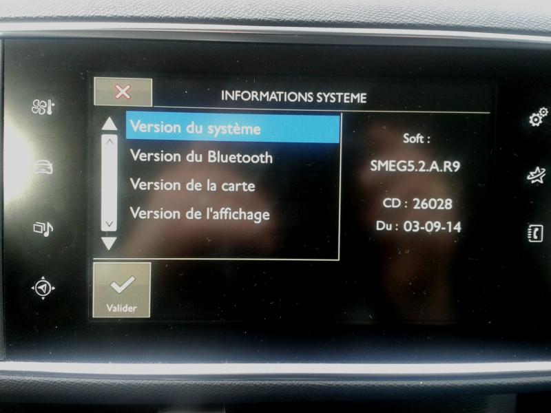

A priori la 5.2 date du 03/09/2014
Aujourd'hui mon Smeg à été updaté de 5.0 en 5.2 et j'ai ça:
Fonctionnement correct du juke box maintenant, un vrai plaisir enfin
USB.
