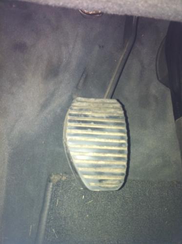

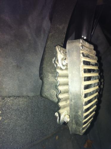

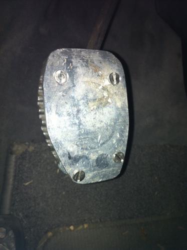

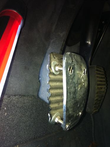

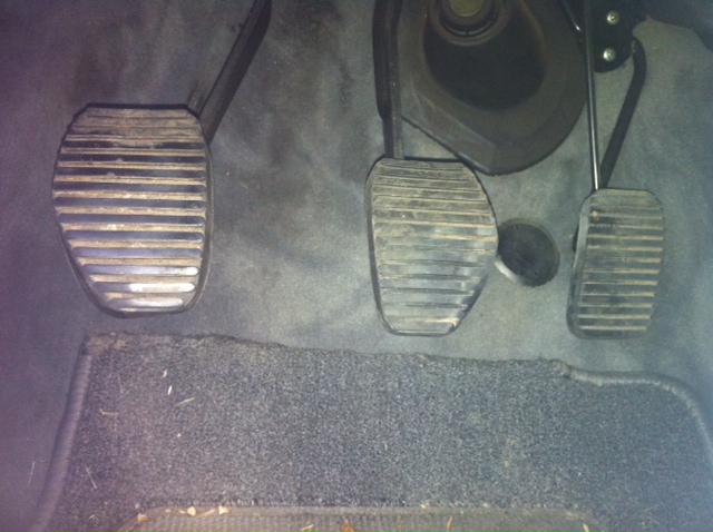

Regarde si des choses n’ont pas bloqué la glissière de ton siège. Normalement le siège s’avance très très près du volant. Si ce n’est pas le cas la solution pour régler ton affaire est d’acheter un patin métallique de pédale (genre ‘sport’)
--d’enlever le patin caoutchouc d’origine,
--de visser sur la pédale le nouveau patin avec quatre boulons (avant il faudra faire 4 trous sur la pédale et le nouveau patin)
--de remettre l’ancien patin caoutchouc sur le nouveau.
J’ai fait cela sur une voiture car je trouvais que la course de l’embrayage trop longue par rapport à la position de l’accélérateur m’obligeait à prendre une position en biais qui me faisait mal au genou et au dos.
Ni vu ni connu ni par les contrôleurs technique ni par les mécanos et la position et bien plus confortable

Explications par l'image de la modification de la pédale d'embrayage
