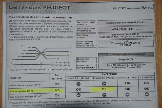

pour info 5/40 recommandé par peugeot sur véhicule avec fap
http://www.forum-peugeot.com/mesimages/32300/DSC_0001.jpg
Sauf que c'est pris sur le manuel édité en quelle année? :D
Car chez moi c'est 5W30 Low saps, bref elle ne vera jamais rien d'autre que de la Total INEO ECS 5W30, rien de mieux pour avoir la plus faible consommation et garantir la meilleur longévité du FAP.
La 5W40, c'était à l'époque en attendant les huiles de type Low Saps. Mais ces huiles de très très hautes performance ont un coût et même en grande surface, je viens de voir une Pub chez Roady pour du Shell Low Saps à 56€ les 5l pour infos. ;) M'enfin pour 30 000 km c'est moins gênant. :D
Et pour info combien coûte la ECS dans le commerce, et où la trouver ? :)
