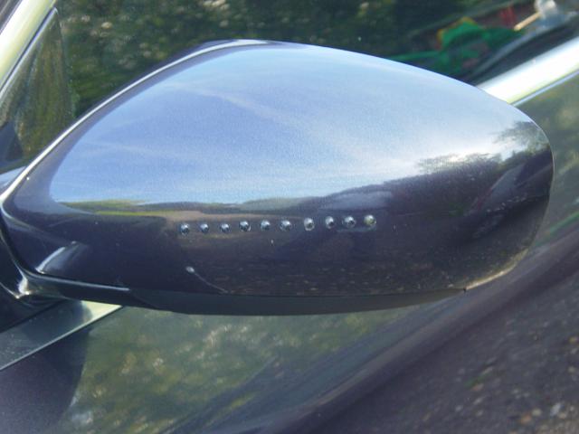

Bonjour à tous, voici quelques petits rajouts sur ma titine !!
pour commencer j'ai installé des clignotants dans les rétros !!
Désolé !! je n'écris pas souvent sur le forum, je n'avais pas fini !!!
voici clignotant allumé !
Désolé pour la qulaitée des photos !!
J'ai installé des leds bleu sous les poignées de chaques portières, celle-ci s'allument seulement quand il y a une portières d'ouverte.

[:citrik-78:1] Félicitation, on sent le passionné en électronique !
Ce que je trouve le mieux est les clignotants dans les rétros façon Merco !

les cligno dans les retro, là j'aime bien :love: , faudra que tu nous explique comment tu as fait ;) . par contre les leds dans les poignées, je trouve moin joli ça fait un peu trop tunnig :whistle: mais ce n'ai que mon avis, le principal est que ça te plaise :coucou:

Concernant les clignotants dans les rétros, j'ai acheté des Leds orange au détails sur le site Bluecars:
* j'ai démonté la coque du rétro
* j'ai percé au diamètre de la led (10 leds par rétro)
* j'ai branché toutes les leds en série les unes avec les autres puis inséré dans les trous
* je les aient collé avec de la colle chaude au pistolet à colle.
* j'ai passé un fil du répartiteur latéral jusqu'au rétro pour l'alimentation (si les rétro sont retractable, il faut absolument les démonter entièrement et passer le fil dans l'articulation).
* j'ai branché le tous, remonter la coque.
Et voilà le travail !!!
A+ :coucou:

répétiteur ;)

désolez pour la confusion, effectivement c'est bien répétiteurs.
merci.
