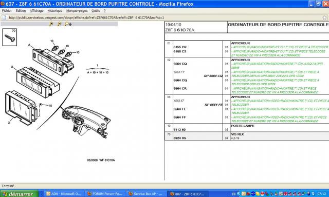

:non: pas de 206 ou 307,c'est une cosse 11 voies et sur 607 une cosse de 18 voies ;)
Vous auriez dû voir sur un de mes posts que sur Z8, donc 607 phase 1, qui est la mienne, j'avais mis en dpannage un écran de 206 en 3 lignes et c'est avec cosse noire 18 broches. Y a plusieurs types d'écran 206. J'en ai encore un à vendre !!!
D'autre part, il y a aussi un post ici qui montre qu'on peut aussi utiliser l'écran d'une 406 phase II.
Enfin, tous les écrans type C d'origine sur Z8 (607 phase 1) ne sont pas "GPS"able. Pour le savoir, il suffit de faire défiler les différents affichage de conso avec le bouton de l'extrémité de la commande au volant pour voir. Si vous voyer l'image d'une globe terrestre, alors il est GPSable. Tous les écrans de type C de rechange sont GPSable; cf service box.
:non: le miens a l'epoque n'avait pas la matmonde,apres avoir mis le lecteur,antenne,et le relais,et apres un telecodage,ca marchait.pour faire apparaitre ou disparaitre la matmonde,il faut juste telecoder l'ecran en indiquant qu'il y,ou non la fonction gps ;)
que néni. Faut savoir que pijo n'est pas tjrs simple dans la config des accessoires.
le mien d'origine n'est pas à télécoder, donc pas de mapmonde possible, je n'avais pas d'option gps dans la voiture. Celui daujourd'hui, pièce de rechange, sur la même voiture (réf unique en PR), est télécodable, a la mapmonde grisée, car GPSable.
Essaie de télécoder un truc qui n'est pas prévu pour être télécodable, tu verras bien. Cela dit, qu'est ce que pijo avait installé dans vos voitures ??? lui seul le sait.

c'est l'ecran n°2 que j'avais.je n'ai meme jamais vu l'ecran n°1,pourtant j'ai travaillé sur quelque 607 :D puis ce que tu as cette ecran avec les touches sur les cotés,la oui,je suis d'accord avec toi.mais alors c'est facile a savoir,grace aux touches ;)

fait une photo,si tu veut bien,pour voir le designe de l'affichage du n°1 ;)

Je confirme: tous les écrans de Z8 (607 PHI) sont compatible navigation sans aucune exception (je bossais chez SIEMENS à l'époque), c'est juste un bit à passer à 1. Les derniers écran en PR ont déja ce bit à 1 mais comme il ne voit pas le calculateur, la mappemonde reste grisée. Les écran de 406 PHII avec la vav sont aussi utilisable.
Concernant l'écran n°1, il n'a jamais été monté sur les 607 françaises

je suis prêt à me rallier aux infos de lemusicos. C'est tellement gros avec cette histoire que pijo "facture" ce passage d'un bit une certaine somme. Je n'ai toujours eu que l'écran version 2 dans ma voiture.
Au départ (conformément au N° D'opr), je n'ai pas le fameux "bit" en question d'activé. A partir d'un certain n° d'OPR, ils ont systématisé l'activation du bit. Ce qui fait que ces gens d'un certain OPR (comme toi peut-être yann) peuvent télécoder la fonction GPS.
Pour jurgen_s, je pense que l'info de lemusicos est clair. Sinon, d'expérience, j'ai pu monter un écran 206 en dépannage, mais sans toutes les fonctions d'un vrai écran type C de 607.

mon écran de dépannage vient d'une 206 et présente des similitudes avec l'écran type 1 de la 607 (avec deux boutons en façade).
