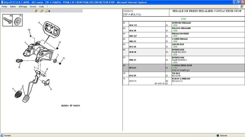

Lorsque j'ai remplacé le capteur et sur servicebox je n'ai pas vu de capteur de feux stop secondaire, hors PP2000 me dit qu'il y en a un lui.
Effectivement, lorsque j'enfonce la pédale, le premier s'actionne et si j'appuie plus, le "second" s'actionne également.

Peugeot a fait une maj de ce capteur, maintenant ils le vendent avec une rallonge de faisceau.
Bien sûr le prix prend une grosse augmentation (50€ de mémoire) au lieu de 10 balles pour la référence d'origine.
J'ai repris la même référence que l'ancien lorsque je l'ai remplacé.
Du coup il faudrait que je prenne la nouvelle ref peugeot avec la rallonge faisceau ?
EDIT : A moins qu'il y en ait bien un second comme le disait philou et que ça soit celui-là qui déconne depuis le début ?
ouep je viens de voir ça!!!!
la réf du kit est ici en bleu
et ensuite un peu de doc concernant cette modif
http://sd-2.archive-host.com/membres/up/172042352031312239/contacteur.pdf

arrete de jouer avec la valise,tout est lié avec ton contacteur de pedale de frein
le contact principal et le redondant doivent s'activer ensemble.si il sont decallé comme ton cas,il est tout a fait normal que tu est des defauts.
le kit que tu a acheté sert justement a ralentir l'info 1 ,pour que la 2 se declenche en meme temp.
il y a plusieurs modele psa qui en sont equipé,mais je n'est jamais vu sur 607 (surement un nouveaux type de capteur,qu'ils t'on vendu).
je suppose qu'il y a un des fils qui est moins passant,pour ralentir l'info
