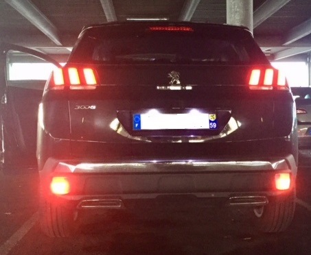

Allez voilà le petit résultat pour les ampoules Led pour les anti brouillards...
impeccable la charge est suffisante pour leurrer le système ODB pas d'erreur et le résultat sur les anti brouillards arrières est BIEN ROUGE les photos ne sont pas forcement révélatrices mais en vrai cela se voit bien...
et on passe de 350 Lumens en P21W à 1,75 A en filament à 550 Lumens en LED RED à 0,3 A de consommation...
==>Anti-brouillards arrières:
P12W B15S COB 8W "RED FACTION" By Hortax 480 Lumens
Lien 1: https://www.ebay.fr/itm/2x-P21W-BA1...236392?hash=item5d7dc848e8:g:2jMAAOSw9Nha-cbE
Lien 2: https://m.ebay.fr/itm/Lot-2-Ampoules-P21W-Ba15s-8W-Rouge-COB-LED-Clignotant-Feux-Recul-et-Stop-12V-DC/263284457161?_trkparms=pageci:8027d804-2703-11e8-b411-74dbd1803718|parentrq:2136ccc71620a9c56bb5fe8dfffc7f77|iid:1&_trksid=p2481888.c100675.m4236&_mwBanner=1
alors premièrement je serais bien visible dans le brouillard par l'arrière sur la route et en cas de colle au cul trop rapproché avec des phares mal réglés je vais pouvoir envoyé un coup double rayons GAMMA ROUGE... :kaola:
et pour finir mon 3008 est 100% FULL LED !!!! je n'ai plus aucunes ampoules à filament sur mon véhicule. :sol: ça y est je suis vraiment dans une voiture digne de l'année 2018...

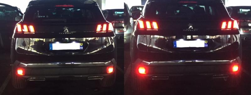

comparatif à gauche les deux P21W d'origines en filaments et à droite les deux nouvelles B15S LED SMD3030 RED x18
comparatif nouvelle B15S LED SMD3030 RED x18 à gauche et P21W à filament à droite
et on passe de 450 Lumens en P21W à 1,75 A en filament à 980 Lumens en LED RED à 0,3 A de consommation...
http://www.forum-peugeot.com/static/mesimages/108809/IMG9176comparatif.png
http://www.forum-peugeot.com/static/mesimages/108809/IMG9181.jpg

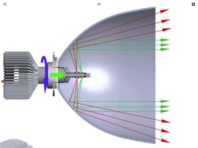

Pour revenir a cette histoire de fausse impression sur les feux de route, entre les feux de croisements et les feux de route, la portée, l'angle mort de diffusion des nouvelles ampoules et la reflection dans les deflecteurs voici toutes les images qui supportent mes précédents arguments :
Je vais pas en rajouter un tartine car les images se suffisent à elle memes :
Pour les derniers modèles que j'ai preconisé, j'ai refait des essais en plaine nuit, dans des rue noires, effectivement la puissance est au rendez vous mais pas les angles de diffusion car ils sont fuyants.... Ce qui n'est pas vraiment top... :pfff:
Pour bien comprendre le principe de la refelection diffusion & concentration du faisceau, il faut prendre le principe de l'ajustement focus d'une lampe torche que lon devisse ou visse...
Je me remets donc au boulot pour trouver un modele plus adapté sans faire de bricolo...
Je m'excuse aupres de ceux qui ont deja fait la depense... :jap:
Je m'excuse aupres de ceux qui ont deja fait la depense... :chinois:
