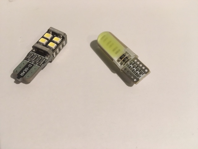

Pour compléter sur les ampoules T10 de plaques :
A gauche celle type Samsung du kit de MacFly59, à droite celle que j'avais acheté sur https://fr.aliexpress.com/item/Safe...32845931146.html?spm=a2g0s.9042311.0.0.td28Yy prise en blanc bien sûr et non pas bleu tuning :D
On voit clairement que celle de MacFly est plus puissante, surtout sur la feuille blanche. Après le côté lumière plus froide voire bleutée de la mienne peut effectivement ne pas plaire, surtout sur d'autres couleurs de carrosserie. Mais des modèles en résine silicone avec moins de Kelvin doivent se trouver... Bonne recherche ! :bounce:
Merci A toi pour ce petit test éloquent.

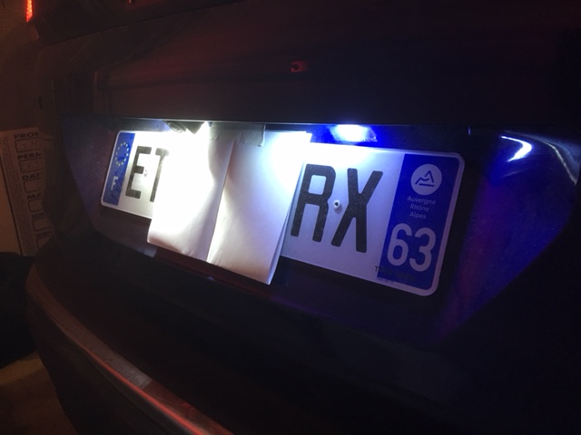

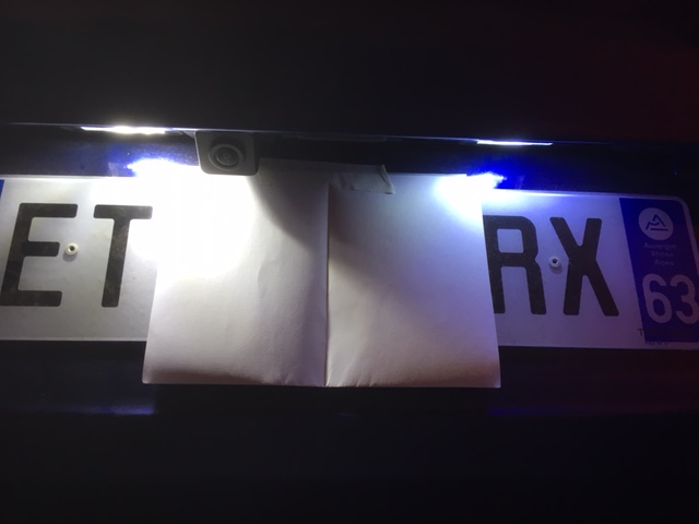

Ok j'essaie de faire une photo ce soir.
Des soucis ??? je n'espère pas déjà
Par contre là je trouve que cela fait "trop bleuté".
Non aucun soucis Stéphane, c'est pour comparer les teintes et puissances de Blanc tant que nous sommes dans le sujet des feux de plaque.

j'ai trouvé des modèles résines en 6000k et du coup je fais un petit sondage et je suis à l'écoute avant d'en commander...
Alors Blanc Pur ou Blanc froid pour les feux de plaque ?? Donnez votre avis comme Acidburn :
Effectivement ça fait trop bleu c'est dommage
je trouve que le rendu a gauche est plus classe et moins tunning

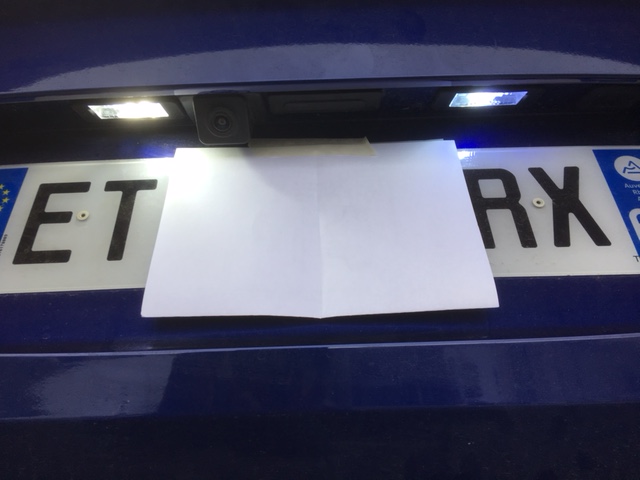

Bon j’ai modifié à nouveau avec du blanc pur 6000k avec des modèles en 9 SMD 2835 en BP basse puissance avec une forme différente comme les douilles sont obliques dans les boîtiers..
==> Lot 5x T10 W5W LED 9 SMD 2835 - 150 Lm 6000k Blanc 12V 1.6 W Compacts
Lien : https://www.ebay.fr/itm/Lot-5x-T10-...236864?hash=item5d7e702380:g:0MoAAOSwwcda~Y93
Avec ou sans résine c’est pas trop grave non plus sans, je la rappele avoir gardé mes COB pendant plus de deux ans sans soucis et comme c’est du très bas courant aucun risque...
En plus étrangement je ne trouve pas de modèle en blanc pur avec résine et ceux qui prétendent en vendre racontent des sottises ce sont des blancs froids il y a pas mal d’avis sur le sujet.
Je soupçonne une incompatibilité avec le contact direct des chips et le silicone à cause du dégagement thermique des diodes- je les préfère à l’air libre- bref... à creuser
On verra ce soir à la nuit tombée ce que ça donne comme rendu avec aussi le retour de Stephane car les petites coniques SMD5630 on la forme et la longueur idéales pour le petit déflecteur du boîtier.

Il m’a fallu 2 heures pour effectuer cette modif, aidé par les conseils de ce forum.
Pour ceux qui vont ce lancer dans l’aventure je vous conseille de commencer par le clignotant gauche, c’est le plus « compliqué » à cause d’un câble qui gène le passage des doigts. Là vous allez dévider vos jurons de toutes sorte comme ça vous serez calme pour la suite. !
Moi après une longue réflexion en me référent aux conseils donnés sur ce forum tout c’est bien passé, certes, il n’y à pas beaucoup de place pour travailler mais je n’ai pas des mains d’accoucheuses loin de là mais j’y suis arrive alors pourquoi pas vous ??
Salut à toutes et tous.
Voir les photos.
Merci a toi pour cette contribution plutôt grande que petite ! Super bien documentée en photos et descriptions car cette opération n'est effectivement pas compliquée en soit mais assez minutieuse !
