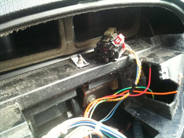

Non, la prise se trouve derrière le support qui est derrière ton écran et non derrière ton écranhttp://www.forum-peugeot.com/static/mesimages/31190/IMG_0169.jpg

question concernant les transfos de lignes, j'en ai récupéré deux sur la voiture en démontant mais sur la mienne, je n'ai que la prise comme sur la photo ci dessus.
est ce normal? si j'ai bien compris je plug un transfo sur cette prise mais le deuxième?

Pour les brachement des transfo de ligne pour la version ecran couleur gps il en faut 2.
le faisceaux est a faire comme le shema donné dans les pages precedentes. Le faisceaux part du calculo video pour arriver derriere l'autoradio. Le faisceau est tres simple a faire.

Je n'arrive plus a etre sur de quelle prise sur le calculo sont relier les transfo mais je crois que c'est une prise noir.
Comme sur le schema page 9 ou voit 3 fils(+1 pour le repiquage) qui parte de la prise calculo au transfo 1 et 2. Des tranfos il parte a la prise sur le poste autoradio (prise verte). Debranche la prise verte derriere l'autoradio et coupe les fils et fait ton faisceaux avec ta prise verte du poste et la noir du calculo en suivant le schema.
Tu peux couper les fils directs (de la prise verte) et les laisser comme cela pas de probleme, met un isolant au bout et c'est tout.
entre les transfos et le calculo pas de soucis j'e m'en sort
par contre je n'ai pas de prise verte sur l'autoradio une noire une blanche ... après y'a une verte mais avec des fils gris et je nais pas de fils gris sur les transfos
L'ecran monochrome avec gps il y a deja un transfo de ligne. Donc meme si tu as pas le gps sur ton monochrome il y a deja de precable le transfo de ligne sur ta voiture. Normalement le socle du transfo de ligne est derriere l'ecran.
Par contre tu dis :
Alors il y en a une ou pas :pt1cable: . Normalement il doit y en avoir une deja cable.
Et comme dis plus haut tu peux couper les fils direct de la fiche verte pas de probleme pour le fonctionnement auto-radio car la fiche verte ne sert que pour ces tranfos de lignes.
Deconnecte la et tu verras ton auto-radio n'aura pas de souci ;)
