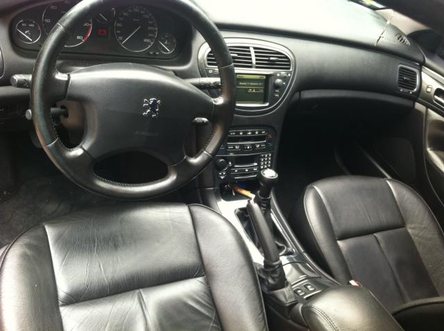

ben écoute il y à bien un emplacement de prévu pour un transfo dans la voiture du moins je crois
voir photo dans un de mes post plus haut.
je ne sais pas quoi faire du coup je suis perdu faudrait un schéma de l'arrière du rt2 avec l'emplacement exact du branchement.
de plus il me reste un fil blanc non raccordé sur le connecteur bleu sur le calculo ça va où???? :pt1cable: :pt1cable:
Tu as bien la fiche verte sur l'arriere du rt2 :???: . C'est la que ou sont les deux tranfo de ligne a mettre.
Tu la deconectes et tu coupe les cables (en gardant 3,4 cm pour resouder dessus) pour garder la fiche.

De memoire il y a sur ta fiche verte un emplacement ou il y a pas de fils. Je sais plus quel numeros. Moi j'ai denude le fils et je l'ai mis dans le trou de la fiche et pas de probleme meme si il y a pas de coses comme les autres.
donc juste pour confirmation c'est bien cette fiche là?
par contre la borne 9 n'est pas numéroté à l'arrière, est ce bien celle du milieu à gauche dans le sens de la hauteur ?? (j'ai déjà un fil gris dessus)

voici la photo du calculateur en place dans la voiture
[url]http://img717.imageshack.us/img717/8008/03092011132.jpg[/URL]
Oui c'est bien cette fiche verte. Tu peux les detacher entre elles. Tu coupes les fils sur la fiche verte, et tu la recupere pour faire ton faisceau. Et oui il y a un fils manquant avec la cose comme je t'ai dis plus haut :sarcastic: . Tu le denude et tu l'enfonce dans la fiche c'est comme ca que j'ai fait est ca marche.
