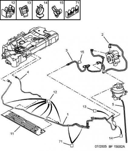

Non du tout, mon support filtre a gasoil ne ressemble pas à cela du tout.

c'est le 110 ou le 136 cv que tu as, car sur les 2 modéles, je ne voit pas de pompe d'amorçage mais une pompe de gavage sur la box peugeot :confused: [:chris34:1]
autant pour moi, c'est pas une pompe de gavage mais juste la jauge sur le resrvoir, elles se ressemble :pt1cable: , par contre je ne trouve de poire d'amorcage sur le 2.0 hdi [:chris34:1]

ben dans un premier temps, je changerai le filtre a go avec des joints neuf ;) , en faisant attention a les mettre comme il faut :)

si ta poire est molle c'est prise d'air, donc joints, tuyaux, etc.....
PS: je n'ai aucune prétention, je constate juste que 2 pages de sujet pour rien, tu as une prise d'air et voilà ton pb est là faut juste la trouver ;)

j ai changé le filtre à gasoil, réamorcé le tout en prenant soin de virer les bulles d'air......mais le constat est le même, elle refuse de démarrer. la poire de réamorçage ne reste pas dure après 5 mn. et pour combler le tout, plus de batterie

il est possible qu une fixation sur le boitier de filtre ne soit plus etanche, j'ai remarqué que la liaison qui par du filtre à la pompe HP bougeait un peu trop à mon gout, mais je n'ai plus remarqué de bulles d'air......
