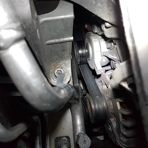

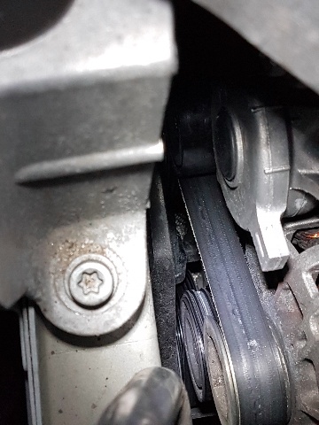

Bonjour je viens de tomber sur ce topic je suis un peu dans le même cas ...
Je viens d'acheter une 308 sw 180 cv doccas donc le moteur 2l blue hdi 60000.. elle fait partie de la campagne de rappel et à eu sa courroie change le mois dernier ...
En retirant la clim je remarque que le moteur tremble au ralenti et donne l'impression de tourner sur 3 pattes ... je regarde compartiment moteur et appercoi des traces de rouille cote courroie et un tremblement étrange....
La courroie est de nouveau hs et sûrement le tendeur avec qui justifie le tremblement ... apres 1 mois la courroie abime comme ça ca fait peur ...
J'ai rdv avec le CC lundi la suite au prochain épisode. ..
D'ailleurs lorsque le moteur tourne il y a même la pièce grise au dessus du tendeur qui bouge kezako?
J'ai le même ressenti que toi. On en parle sur un autre topic "Et deux de plus". Peugeot n'a pas attendu de bruit sur ma voiture... Tout est "normal"...
http://www.forum-peugeot.com/static/mesimages/106909/20171007_37.jpg
http://www.forum-peugeot.com/static/mesimages/106909/20171006212658.jpg
http://www.forum-peugeot.com/static/mesimages/106909/20171007121153.jpg
Il change le galet tendeur mais pas la courroie. La courroie reste à la charge du proprio. Es tu sur que la courroie a été changé pendant le changement du galet?
Normal de ne pas avoir une facture du galet. Et il a l'air d'être changé, mon galet avait des pointes de rouilles, comme certains sur le forum. Toi il paraît "propre", donc j'aurais tendance à dire qu'il a été changé :jap:
