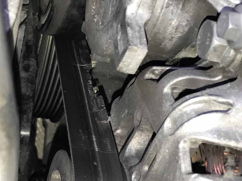

Ayant acheter il y'a. Tout juste 1 mois une peugeot 308 d'occasion che d'un particulier.
Je me suis aperçue de la meme probleme que vous ...
Comment cela va-t-il se passer ?
Combien cela va me coûter ?
Encore une chance que lors de mon changement de filtre à gasoil mon ami mécano s'aperçoit de cela ..!
Merci à vous.
Cordialement
http://www.forum-peugeot.com/static/mesimages/95768/IMG_5795.JPG2..jpg
Merci à vous.
Cordialement
Oh la vache ! :eek:
Ta courroie est complètement effilochée ! Heureusement que ton ami l'a vu...
Tu peux aller voir Peugeot pour leur dire que t'as des bruits moteur et qu'en regardant la courroie tu tes rendu compte de son état ! S'ils considèrent que c'est du au défaut "courroie - galet tendeur" assez connu chez PSA, ce sera pris en charge par la garantie constructeur.
Merci à vous.
Cordialement
C'est quel modèle ta voiture?
Vu que l'achat a été fait chez un particulier, il n'y a aucune garantie, la réparation sera a ta charge, est-ce que la voiture a été suivie, révisée par son précédent proprio, on peut en douter :pfff: .
Maintenant, comme dis @308gtline150 tu peux aller voir chez Peugeot pour une prise en charge (ce que je te souhaite), mais j'ai des doutes.
Merci!
Oui effectivement jai du le remercie 100x :love:
Jai rende zvous demain chez peugeot je vais voir pour faire part d'une prise en charge de garantie constructeur ... mais oui effectivement ... la voiture est bien suivis chez peugeot facture à l'appuie ... donc quand même bizarrre malheureusement oui cela est sur que je ne peux pas me retourne contre le vendeur....
Une peugeot de novembre 2014 féline 2.0 150ch manuel.
Je vous tiens au courant demain.
Merci à vous.
